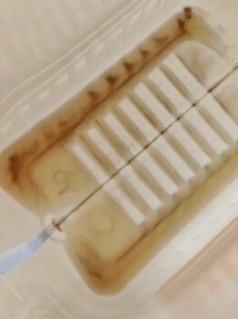

Вот это вроде присадки?
обсуждений не стоит... белая канистра просто на ней лучше видно осадок, чем на темных.
