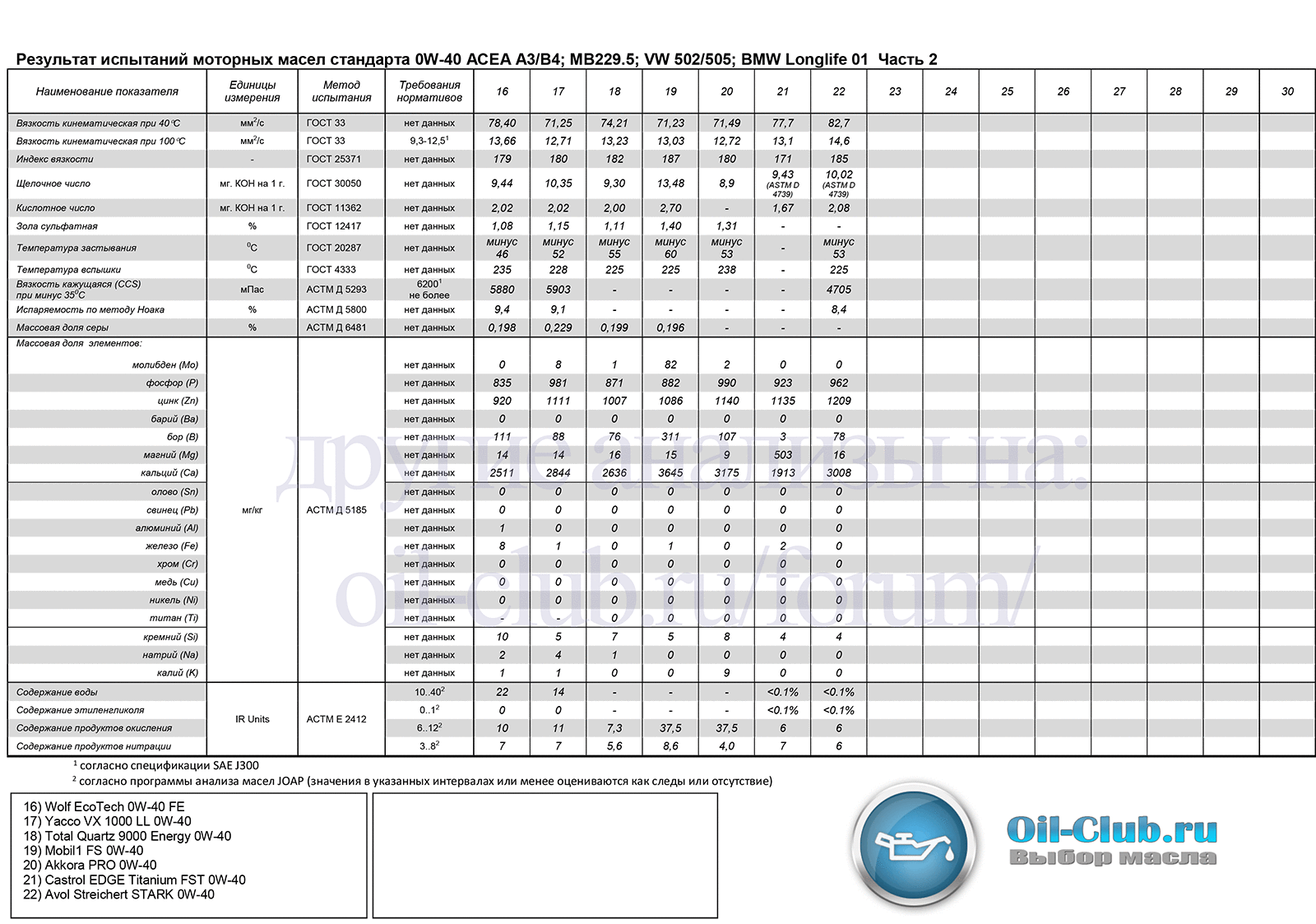

Avol Streichert STARK 0W-40 свежее за анализ спасибо официальному представителю ООО Аволь Руссланд.

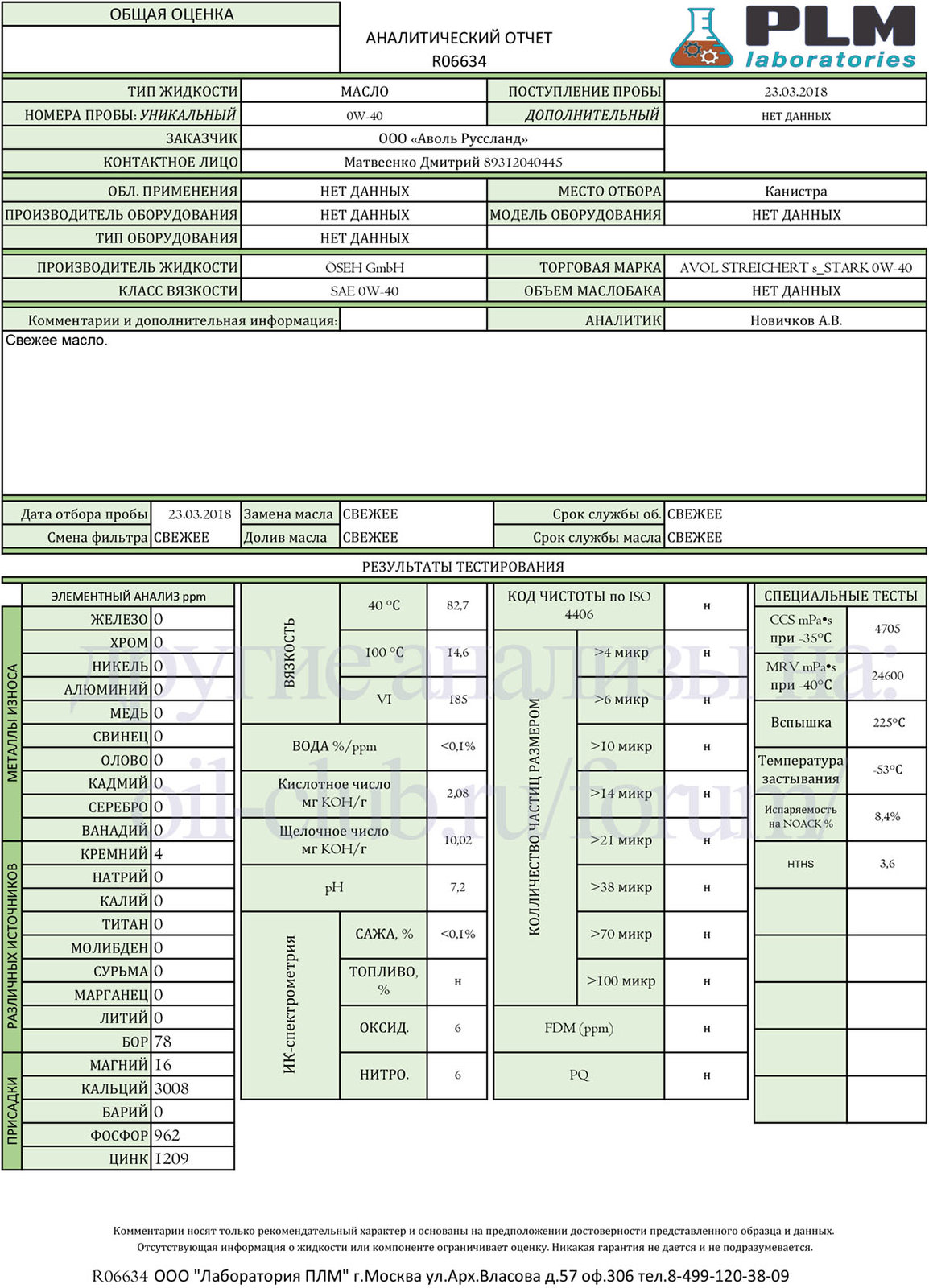

Масло в лабораторию прислал официальный представитель.
Avol Streichert STARK 0W-40 (VOA BASE) копия.jpgAvol Streichert STARK 0W-40 PLM.jpg

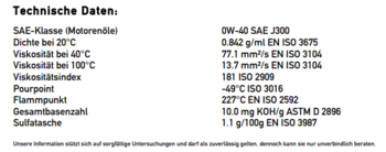

Технические характеристики:
Масло заявлено как:  ACEA A3/B4-12; API SN/CF; MB 229.5; MB-AMG; Porsche A40; VW 502.00/505.00, 503.01; BMW Longlife-01; MS-10725; FORD WWS-M2C-937-A; Renault RN0710/RN0700.

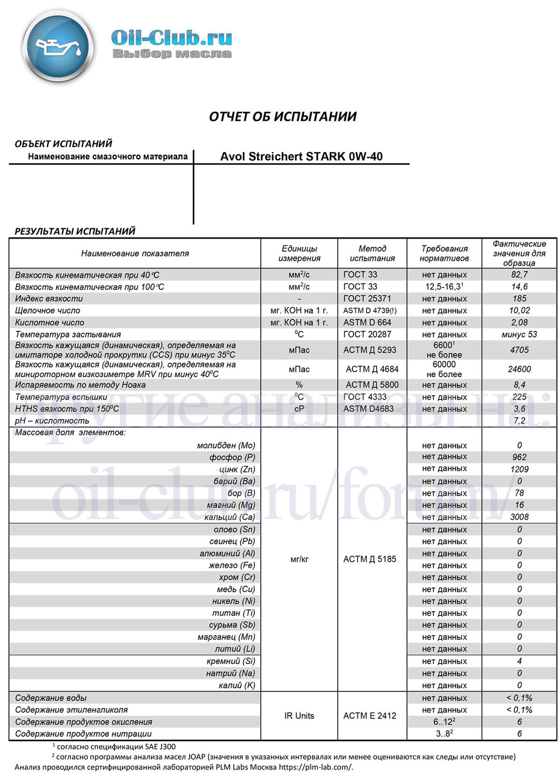

Гуще обычных 0w-40
Вязкость меряли при -35 полагаю? Даниил, исправь, пожалуйста, в шапке.?
А так масло интересное, кальция не пожалели )
У этого масла щелочное высокое, около 11.5 если измерять ASTM D2896. Поэтому и кальция много, а так пакет современный MB 229.5 на салицилатах кальция.
11 часов назад, torcon сказал:
Я собственно к этом у подводил. Ибо цена - совсем ну никак не для более дешевых сульфонатов. А количество - как с оными) Просто зашёл издалека! Спасибо за подсказку!
заинтересовало
Знать бы колличество золы!?
5 минут назад, Maxidgan сказал:
Дык вон там техдок есть, где указано 1.1, так как это полнозольник, то примерно так и есть
Кальция много, это сульфонаты скорее всего, поэтому зола думаю 1.28%
