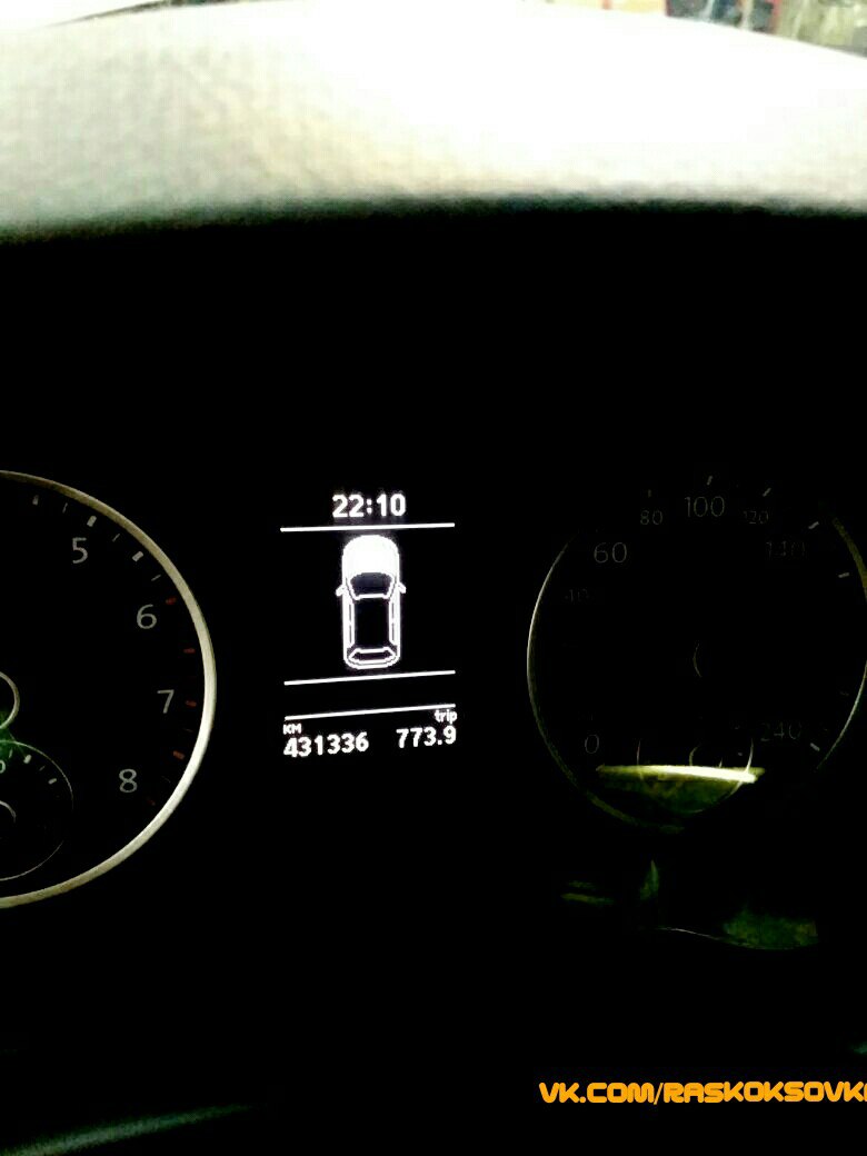

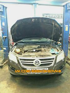

Решились на эксперимент с владельцем. Это уникальная машина 2011 года. Обратите внимание на пробег, используемое масло и регламент замены
VW Tiguan 2.0 TSI
Пробег 431 000
Расход масла 1л на 1000 км
Замена масла 15 000. Кастрол Эдж 5-30 504,507
Замер компрессии 12-12-9-12
Проведены работы
✓Раскоксовка камеры сгорания и поршневых колец со снятием поддона.
✓Промывка масляной системы.
✓промывка промежуточныи маслом
Компрессия везде по 13
Дальше будем следить за расходом масла. Очень интересен результат эксперимента на двигателе с таким пробегом.
Изменено пользователем Nilson
И как в итоге перенес двигатель процедуру?
Нормально. Маслоотделитель заменили. Расход масла снизился в несколько раз.  Последний раз пробег уже за 500+ пора ремонтировать
