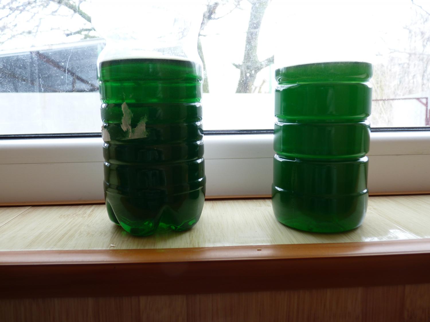

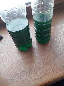

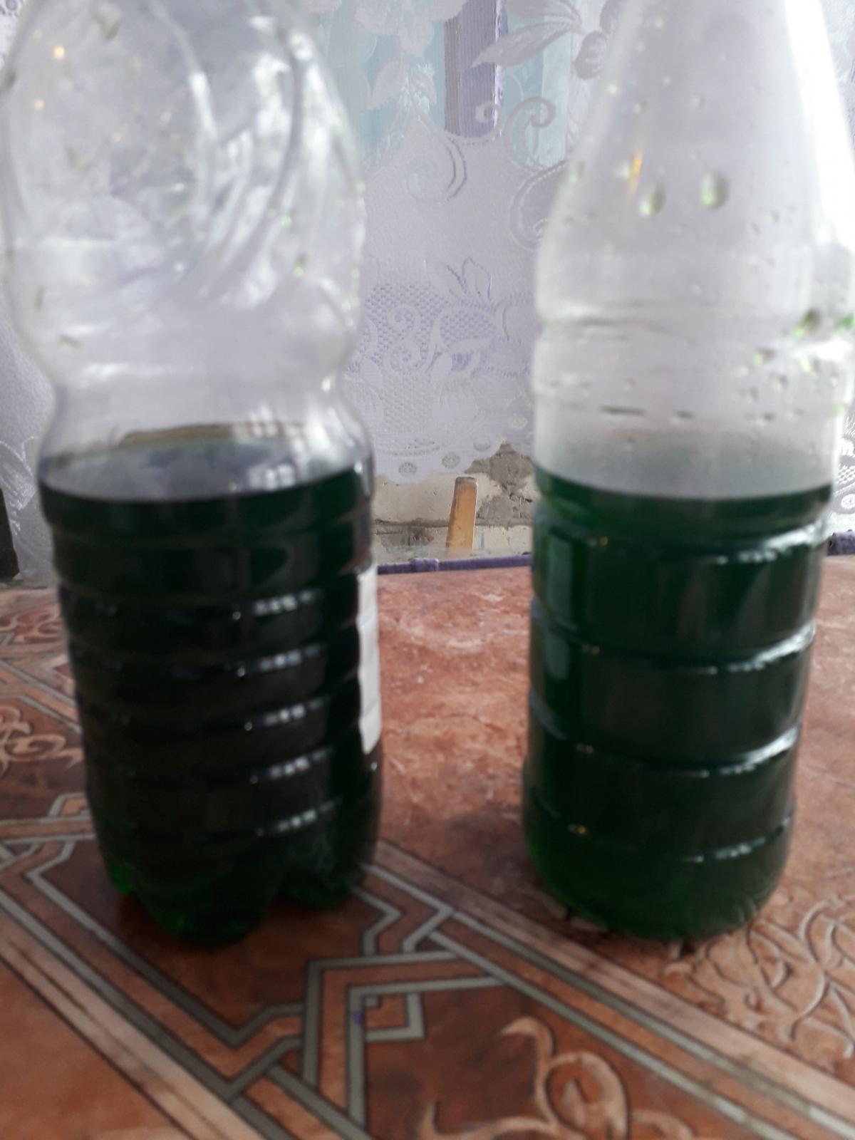

Тут вот другой вопрос,принес сегодня еще ниссановкий,разлил в две бутылки,разный оказался(оба 2016г) :shok: Один изумрудный чистый,второй светлее и мутный

Можно фотки баночек подробнее?
Я имел в виду этикетки на канистрах.
А сек
Изменено пользователем sanek
