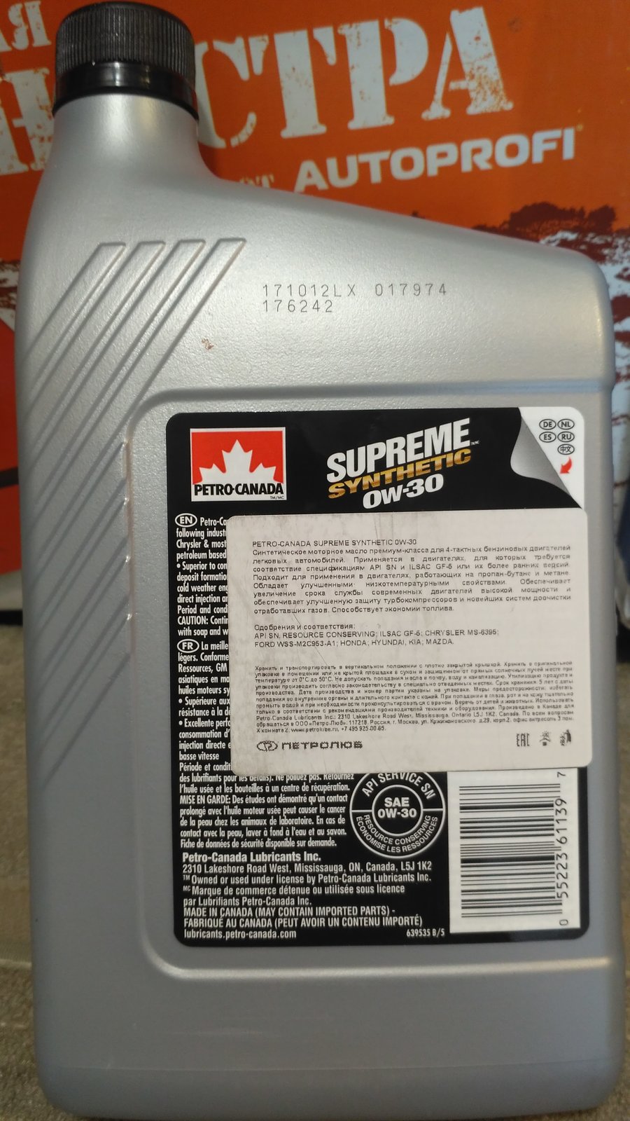

Здравствуйте! В итоге решил остановиться вот на этом: Petro-Canada Supreme Synthetic 0W-30 (API SN; ILSAC GF-5). Планирую заливать это масло всесезонно, надеюсь моему 2ZRFAE будет с ним очень хорошо. Всем спасибо за помощь!
Чё-то я тоже к нему склоняюсь на круглый год. Прикупил 6 литров по 430 рублей. Цена нормальная, тесты тоже. Даниил, помню, как-то написал, что, не будь он торконом, залил бы такое себе в прадика навсегда. Но я не торкон, поэтому могу себе позволить остановиться на чём-нибудь одном. :blum:
