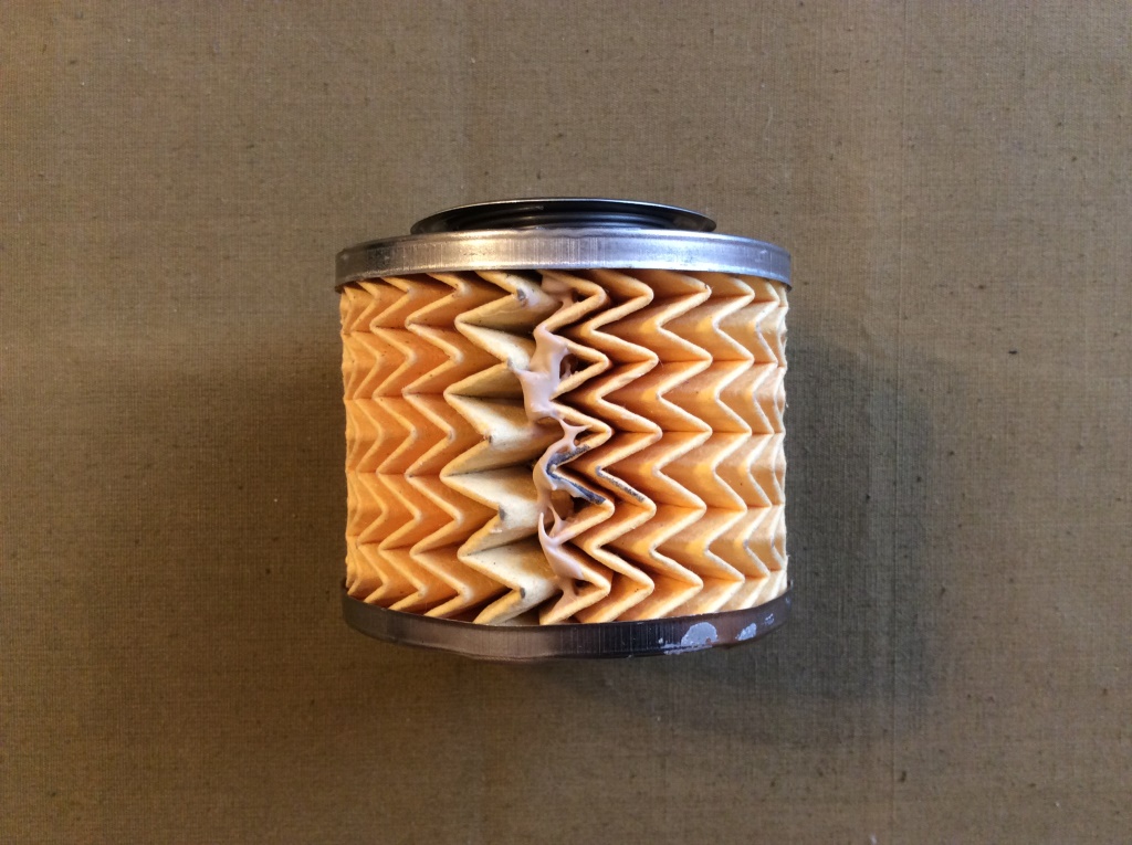

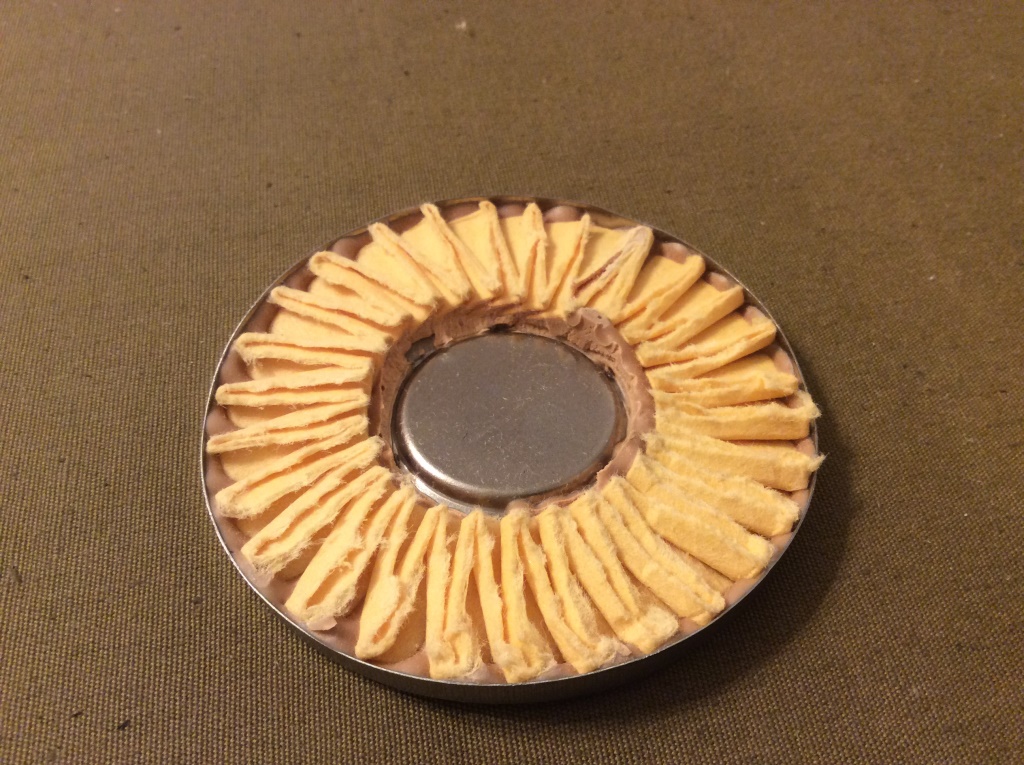

Фильтрующая катушка занимает всё свободное пространство в корпусе фильтра. Бумага уложена фирменным зигзагообразным способом. Укладка частая, равномерная. Излишки герметика на основаниях катушки отсутствуют, чего нельзя сказать про место соединения концов фильтрующей шторы. Катушка в корпусе поджимается пружиной. Пружина простая, витки друг в друга не складываются, больших усилий для сжатия прикладывать не приходится. В основании катушки для установки пружины выполнено специальное углубление.

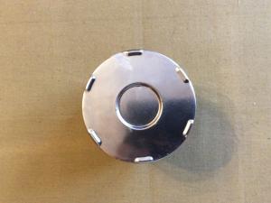

Резьба нарезана чисто, присутствует канавка,  при проведении пальцем заусенцы не чувствуются.
Концы фильтрующей шторы соединены при помощи герметика. Бумага волокнистая, присутствуют рёбра жёсткости. Проклейка качественная, пальцем оторвать бумагу от оснований катушек не получается. Высота фильтрующего элемента внутри катушки, т.е. в "сложенном" состоянии – 5,5 см. В "разложенном" виде высота возрастает до 9,5 см. Длина шторы - 96 см. Площадь фильтрующего материала - 912 см2. На фотографии сравнение фильтрующего элемента FRAM PH5280 (сверху) и MAHLE OC 521 (снизу). У MAHLE материал более плотный и толстый.
post-23163-0-44632900-1517687411_thumb.jpgpost-23163-0-00729500-1517687412_thumb.jpgpost-23163-0-59597900-1517687412_thumb.jpg
Фильтрующая катушка крепкая, разломать можно, но сопротивляется она хорошо. Центральная втулка не просто приклеена к основаниям, но ещё прихвачена сваркой (на фотографии отмечено красным). Перепускной клапан отсутствует. И здесь очень большой подвох. Emex выдаёт данный фильтр как замену оригинальному ниссановскому фильтру. А у оригинального фильтра перепускной клапан есть. Если зайти на сайт FRAM’а, то в списке марок автомобилей, на которые можно устанавливать данный фильтр, марку Nissan найти не удастся. Так что, если покупаете неоригинал, зайдите на сайт производителя и проверьте, подходит ли данная деталь на ваш автомобиль.
