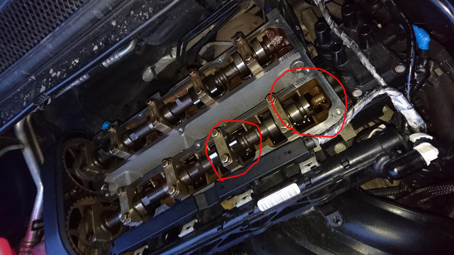

Новосиб как же нет, отчетливо видно. Это фото сразу после вскрытия, более светлые спустя пару дней. Ремень не сразу получилось поменять.
11 минут назад, rns сказал:
а вот так видать , пардон :hi:
В 14.02.2018 в 07:43, Mysterious сказал:
для замены ремня грм есть специнструмент, и рисовать не надо ничего.
В этом случае надобны вторые руки+снятие и установка клапанной крышки+новая прокладка+изготовление или покупка специнструмента.
В данном случае,с пометками на ремне ,шкиве и крышке -замена происходит гораздо технологичней...
