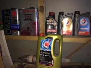

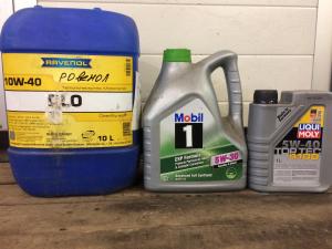

Доброго времени.Полное название авд  Karcher К5.85М (уточнил на сохранившемся стикере).Если допустимо залить и то и это,то может есть у меня на полках то что можно использовать в целях экономии,или из этого ничего не подойдет и лучше приобрести то что вы рекомендовали.
@Viktor Nikulin, с такой коллекцией конечно же можно и нужно лить из имеющегося... :)
Подойдет любая 40-ка, проще всего залить полусинтетику 10W40...

Теме уже много лет, но все же, прям точного ответа не нашел, даже через гугл, а если залить вместо рекомендованного 15w40 или 10w40 синтетику 5w30, как бы мануалы советуют лить минералку, но под рукой была синтетика мобил х1 5w30, мойка обычная бытовая интертул, ка бы понимаю что по идее ничего криминального произойти не должно, но все же, почему то производитель не льет синтетику, почему, дорого,не имеет смысла или минералка по другому работает?

Потому что синтетика дорого и в принципе бесполезно. Практической пользы не будет.
Профизводителю же проще купить по 150 баксов бочку дешевой минералки, наклеить этикетку Керхер и продавать бочку по 1500 баксов. Этим все производители любят заниматься.
