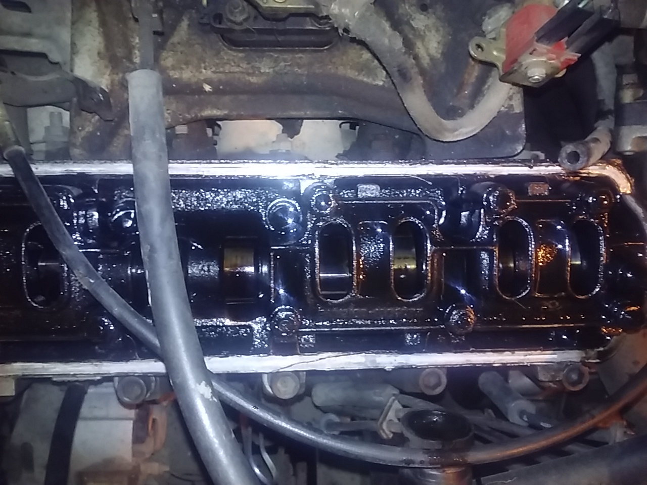

Всем привет.Машина конторы,я на ней 14 лет катаюсь.
Имеем ВАЗ 2109 (1988 г)
Двигатель ВАЗ 2108(1.3 карбюратор)
Масло всегда Лукойл стандарт(супер) летом 10w40 ,зимой иногда 5w40
Замена через 4 месяца(на пробег не смотрят)
Всю жизнь на 92 бензе,сейчас пол года ГБО 2 поколение.
Капиталка была в 2011 году.Пробег неизвестен(с 2010 одометр не работает)
Авто всегда в городе.Очень много ХХ.
Перед последней сменой масла к объёму масла добавлен керосин в количестве 350 грамм.Откатал 450 км на этом миксе.
Ну вот и сам двигатель угаженный в хлам.
Компрессия 9-9.5-9.5-9 post-39669-0-63987600-1511586554_thumb.jpgpost-39669-0-62474500-1511586585_thumb.jpg
Изменено пользователем игорёха kz
Да не буду смотреть и менять уже.Всё на месте стоит и я работаю уже на ней.
Это менял масло ну и снял посмотреть что там после керосина.Посмотрел,офигел,зафотил и собрал.Поменял масло,замерил компрессию и в путь.Стоять не дают.
Короче керосин особо то и не моет ничего. Пишут, что сольвент в этом плане получше.
