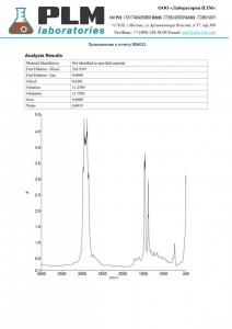

PLM-Lab 308 Опубликовано: 18 декабря 2017 Поделиться Опубликовано: 18 декабря 2017 @fonserg, не совсем понятны значения параметра «оксидирование» в свежем и отработке. @fonserg, в лаборатории отработку после анализа утилизировали? Может заказать еще ИК спектр? Вообще, а это точно Fultransyn, а не Transyn? Прошу прощения за вмешательство. Если в вашем отчете есть 1 из следующих показателей: Оксидирование, Нитрование, Сажа - то ИК-спектр масла уже в любом случае снят и Вы можете написать мне на почту запрос на этот спектр, проба масла не нужна. 0 Цитата Ссылка на сообщение
fonserg 748 Опубликовано: 18 декабря 2017 Поделиться Опубликовано: 18 декабря 2017 Вот спектр Приложение к отчету R06021.pdf 0 Цитата Ссылка на сообщение
Paulson 8 390 Опубликовано: 18 декабря 2017 Поделиться Опубликовано: 18 декабря 2017 Вот спектр 0 Цитата Ссылка на сообщение
Penske 832 Опубликовано: 18 декабря 2017 Поделиться Опубликовано: 18 декабря 2017 Эстеровый пик «провалился». И где эта пресловутая low volatility ? 0 Цитата Ссылка на сообщение
fonserg 748 Опубликовано: 18 декабря 2017 Поделиться Опубликовано: 18 декабря 2017 может в отработках его смотреть не корректно? или в моих канистрах оказался другой продукт? 0 Цитата Ссылка на сообщение
torcon 65 081 Опубликовано: 19 декабря 2017 Автор Поделиться Опубликовано: 19 декабря 2017 почти во всех трансмиссионках эстеры есть, попроси перепроверить - это точно вообще Eurol? Ну или у тебя трансмиссионка без эстеров :) 0 Цитата Ссылка на сообщение
fonserg 748 Опубликовано: 19 декабря 2017 Поделиться Опубликовано: 19 декабря 2017 решил я все таки перепроверить что залито. Нашел канистру, transyn. Перепроверил что заказывал в магазине , дейстивтельно покупал 30 литров transyn. Ну я и сказочный, мне даже стыдно перед форумом за такой косяк. А я еще удивляюсь, почему цена так выросла почти в 2 раза :ah: Все равно не понимаю как я так .... 0 Цитата Ссылка на сообщение
Penske 832 Опубликовано: 19 декабря 2017 Поделиться Опубликовано: 19 декабря 2017 @Paulson, само собой. И сравнивать прядётся с NGN Synthetic 75W-90 0 Цитата Ссылка на сообщение
