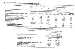

Итак, вначале указан только 'Тосол А-40', но в итоге упоминаются:
1) жидкости на основе ГОСТ 159-52
2) ТУ 6-01-430-69 (фосфатник от 'Капролактама'). Разбирался выше.
3) Тосол А-40 по ТУ 6-02-751-78 (ранняя версия  т.н. 'Тосола')
Итак, получается в СССР к концу 80-х годов по-факту производило антифриз только 2 завода в серьёзном объёме?
1) Павлодарский химический (т.н. 'Тосол')  2) Капролактам (древний ТУ 6-01-430-69 - фактически перепев начала 1960-х, если не ранее)

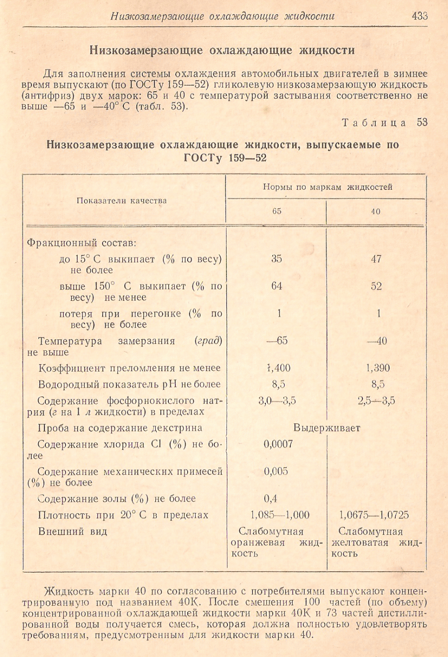

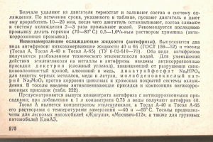

К вопросу об эволюции требований по охлаждающим жидкостям в руководствах 'Москвичей' начала 1950-х.
1949 г. Антифриз 'В-2', а при его отсутсвии - химкострукторы. Последние расписаны в виде 2-х и 3-х компонентных смесей
Инструкция по уходу за автомобилем "Москвич",

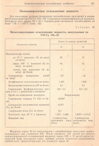

1950 г. Антифриз 'В-2', а при его отсутсвии - химкострукторы.
А. Ф. Андронов и Ю. А. Хальфан. Автомобиль "Москвич". Конструкция и обслуживание. 1950 г.
1.thumb.jpg.7c67f172d15244304908790b3dfbaac6.jpg46-47.thumb.jpg.1cb451c1a5fb9136c037a37d85467e77.jpg52-53.thumb.jpg.d40a4c985154b3eebcf8c67d1b0c6d65.jpg221.thumb.jpg.5c43f9b80b0aebda4cec0687a60a4f96.jpg222-223.thumb.jpg.620003b049870e6d84a7a24a528edf05.jpg224-225.thumb.jpg.b18461bf4ae6730c77a7152c98da6305.jpg

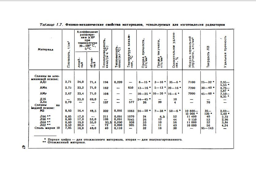

Данные по сплавам, использовавшихся в конце 1970-х годов в изготовлении радиаторов.
obl.thumb.jpg.69a96368d030f7691b535b0b9e588dd2.jpg1.thumb.jpg.da4e7594d78ffa35f53543b0c4d5f20d.jpg26.thumb.jpg.540a320e5664438e7cccbb1cebbb75e0.jpg29.thumb.jpg.a09a1bb31846309ab4f0eeb6099417c2.jpg45.thumb.jpg.ab5900f51be164549609a9917919fc35.jpg46.thumb.jpg.8b77522411846af309fc60baf9ee5ea1.jpg47.thumb.jpg.22d4b2edd116d3224750ded2d3646980.jpg
