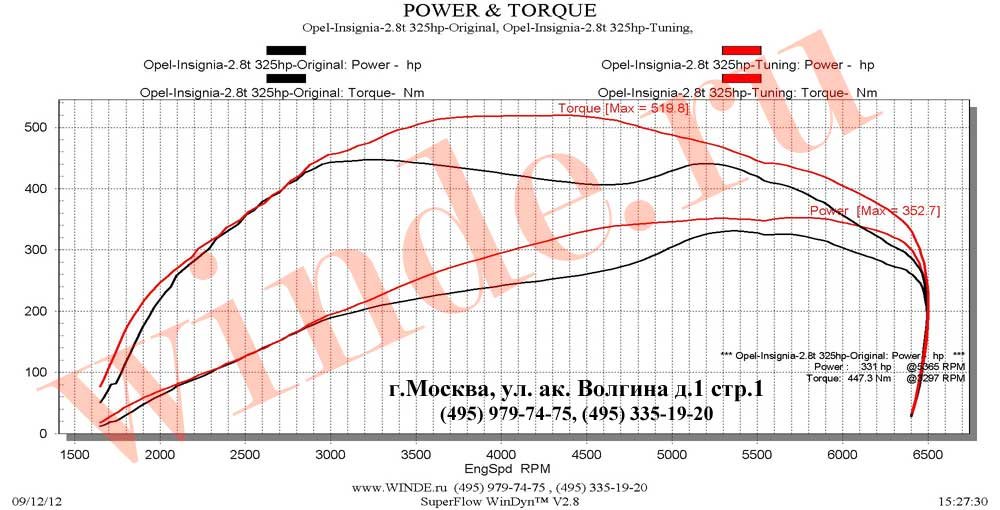

Roary 71 Опубликовано: 28 июня 2018 Поделиться Опубликовано: 28 июня 2018 (изменено) совсем не знаком с возможностями Вольво, но на OPC после легкого программного тюнинга выходит примерно так: поэтому изначальный вопрос был о том, на каких автомобилях Вольво проходят испытания? То что на испытаниях есть а/м с крутящим свыше 420 Н*м (+ чип) это уже хорошо. Мне это интересно. Тем более, если окажется, что не нужно добавлять присадку. Изменено 28 июня 2018 пользователем Roary 0 Цитата Ссылка на сообщение Поделиться на других сайтах
medvezavr 97 Опубликовано: 28 июня 2018 Автор Поделиться Опубликовано: 28 июня 2018 Свыше 450 Нм. 0 Цитата Ссылка на сообщение Поделиться на других сайтах
