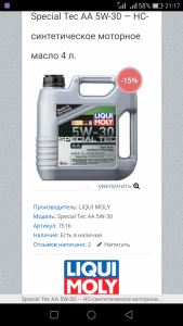

Автомобиль Хонда Джаз, 2006г.в., мотор 1.4, пробег 160000. Заливали масло Honda Ultra LTD 5w30. Решил перевести авто на масло Ликви Моли, серия АА (Азия и Америка), тоже 5/30.
Достойная ли замена относительно Хондовского масла, или предпочесть что то другое??? Машинка эксплуатируется тоже по великим Московским пробкам...

На вкус и цвет все фломастеры разные, но в ценовом диапазоне этих масел можно найти более достойные варианты. А так, ИМХО, +- одинаково.
Для Хонды и пробок 0W-20/0W-30 Idemitsu Zepro. Причем 0W-20 отработает лучше и дольше вашего LM. Но в этой теме это оффтоп...
