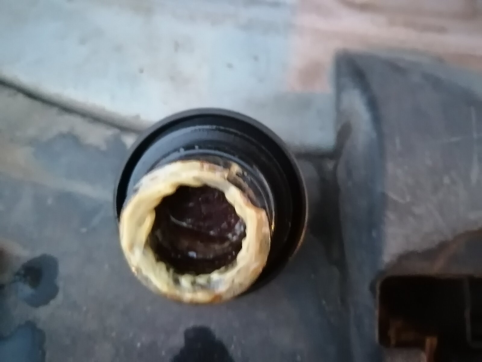

Залил себе такое. Проехал 4 тыс. Всё отлично.Крутится мотор нормально.Уровень не сел. Работает тихо.
Единственное,с приходом морозов, появился налёт на пробке клапанной крышки. Видимо, из-за перепадов температур.

Serg1 это не от масла зависит, проедь по трассе прогрей двигатель и все пройдёт , это обводнение масла, по ссылке почитай тему
Ну я же не вчера родился. 60 км по трассе в одну сторону, каждый день.
Serg1 Это обводнение, конденсат... почему такое количество сказать не могу, возможно где-то подсос воздуха или еще что.
Т.е подсос воздуха не влияет на макслайф?
Serg1 Не совсем понял причём тут МаксЛайф? Количество воды/конденсата не зависит от используемого масла.
Так вы, прочитали бы выше, на макслайфе, не было такого.
Serg1 Может морозов на макслайф небыло, перепадов температур и других прелестей зимней эксплуатации?
