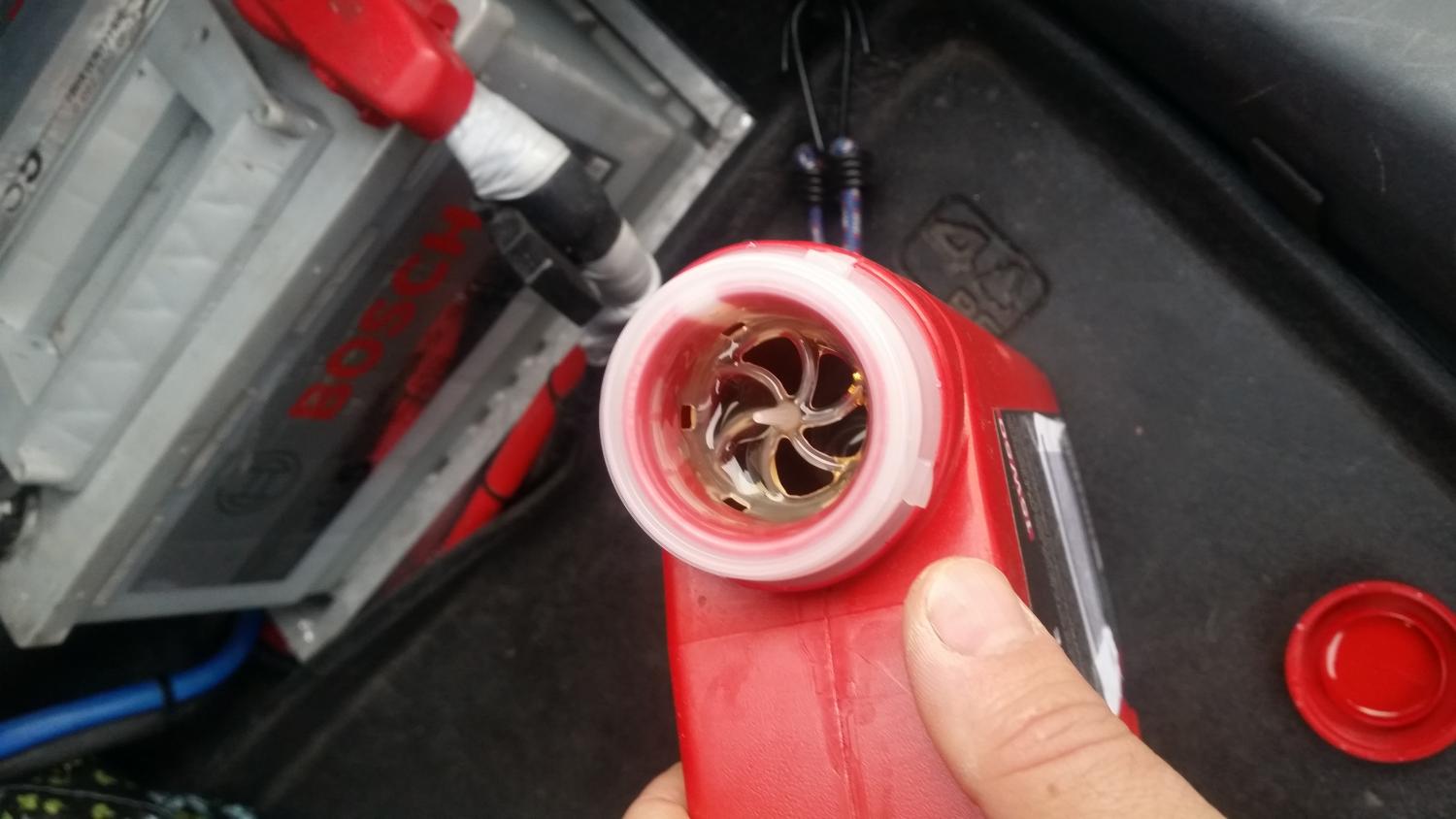

Итак залито Yacco 15w50. Первые впечатления, весьма положительные. Двигатель работает мягче, давление масла на прогретом двигателе выше на 0,2...0,3 бара - по сравнению с предыдущим valvoline vr1 racing 5w50 (при прочих равных - термометр масла установлен). Пока доволен. Стоит отметить качество упаковки, канистра с очень удобной горловиной. Посмотрим что будет далее.
Изменено пользователем Aero 71
Фотки канистры и горловины можно?
Оффтоп
