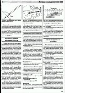

Подпишусь на тему, пожалуй. Не спеша выбираем коллеге масло в Спейс Стар с таким же движком, имеется скан мануала в котором линейка с вязкостями нечитаемая, но похоже что от 5w30 до 10w40 допускается, класс качества API не ниже SG.
Моё мнение, учитывая, что движок японский, лить туда какой-нибудь ILSAC 5w30.

Для Игорь MaxOil сфотографировал свою сервисную книгу с линейками вязкости. (Правда текст на немецком, машина оттуда, по кузову почти все наклейки и таблички тоже немецкие).
