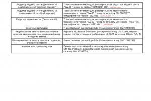

Всем привет. Владею автомобилем GMC Acadia 2011в комплектации SLT. Не так давно решил сменить масла в раздатке и заднем мосту но столкнулся с проблемой ни как не могу подобрать масло. Раздатка простая там стоит редуктор с сателитами и планетарка с конечкой, а вот задний мост немного сложный стоит такой же редуктор + пакет фрикционов. Производитель рекомендует заливать это масло см. фото
но сколько я не искал не смог у себя найти такое масло. Знатоки подскажите пожалуйста какое масло можно залить что бы не уменьшить ресурс заднего диффиринциала.

Вот ваше масло: https://www.autocompas.ru/detail/gm-89021677/
Согласно его допусков нужно заливать 75w-90 GL-5.

Вот масло GM 89021677 оно без присадок 89021677_Shell.pdf. Последний MSDS на данное масло датировано 2010. Далее, оно выпускалось под другим номером (выше указано, в MSDS выделено). Но если вы уверены, что там самоблок, то конечно, нужно масло с присадкой.

По справочнику самоблока там нет. Такой же редуктор стоит на Camaro V6 с АКПП того же года, но на Camaro V6 на "ручке" и V8 того же года стоит редуктор с самоблоком. Вот смотрите какие там рекомендации с маслом GM 89021677
Для успокоения души можете взять, вот то масло ACDelco 10-4034 Dexron LS 75W-90 тоже самое GM 88862624. Таких охренительных характеристик для LS масел в вязкости 75W-90 вообще нет.  Масло льется, например, в таких монстров c самоблоком как Cadillac  CTS-V 2017, Сamaro ZL1 2017
