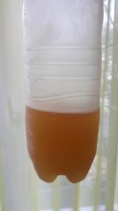

Ravenol точно ПАО. -60*
Я не знаю, msds на это масло не нашел. Заморозил при -22 результат не про пао. Бутылку протирал от от изморози, масло все равно мутное. Но текучесть нормальная, как у маловязкой трансмиссионки, не знаю как видео выложить. Дождусь зиму, увидем какое оно пао.
