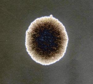

Mobil1 ESPFormula 5w-30 на TLC Prado 1KD-FTV
1. Mobil1 ESP Formula 5W-30
2. Toyota LC Prado 3.0 1KD-FTV (дизель)
3. Общий пробег 49000 км
4) пробег на масле на момент взятия пробы 6700км из них трасса/город - 80%/20%, (в том числе горы)
5) Сезон эксплуатации масла (июнь)
6) 150 моточасов
7) Израсходованное топливо 600л
8) Проба взята после города, сушилась 22 часа в доме.
9) Объём заливаемого масла 7,2 л, доливки не было
Прошу специалистов прокомментировать. Ещё ездить или менять?
Нижнее фото это через пилу?
Синусоида
Капля чистая.До 200 м.ч. спокойно катайте.
