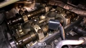

Всем привет сегодня решил поменять прокладку клапаной крышки на своей субе и сделал фотки сорри за качество телефон плюс мало света.
Суба 2л ej205 евро пробег 172 последние 70-80 тысящ мотюль 15-50 300v с заменами от 7 до 10 тысяч ( прошлый хозяин) я залил 5-40 шелл гтл на нем проехал тыщи полторы от силы.
На вид мотор чистый но может гуру субаристы скажут свое мнение. Пока масло не подливал даже не смотря на потеющую прокладку кк.
Отлично все, чистенько! Вообще EJ загаженных не видел, особенность мотора чтоли. Хорошо, что угара нет.
Интервал 7-10 т.км это много, особенно на эстеровом 300V. Лучше 5 т.км.
На втором твоём моторе 1MZ такого не увидишь, грязные все, под слоем лака как минимум.
