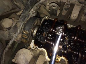

Hyundai Getz 2005гв дорестайл 1,3л акпп
Когда покупали машину, хозяйка честно заявила, что понятия не имеет как надо обслуживать авто, но знает, что есть межсервисный интервал замены масла, "Каждые 15 000 км! ^_^"- гордо заявила она. "И сколько раз вы меняли масло?"- осторожно поинтересовался я. "Ни разу кажется, у меня пробег всего 10 000 за 3 года, только подливала ^_^" — с некоторой неуверенностью ответила девушка-хозяйка.
https://www.drive2.ru/l/472873563901133537/

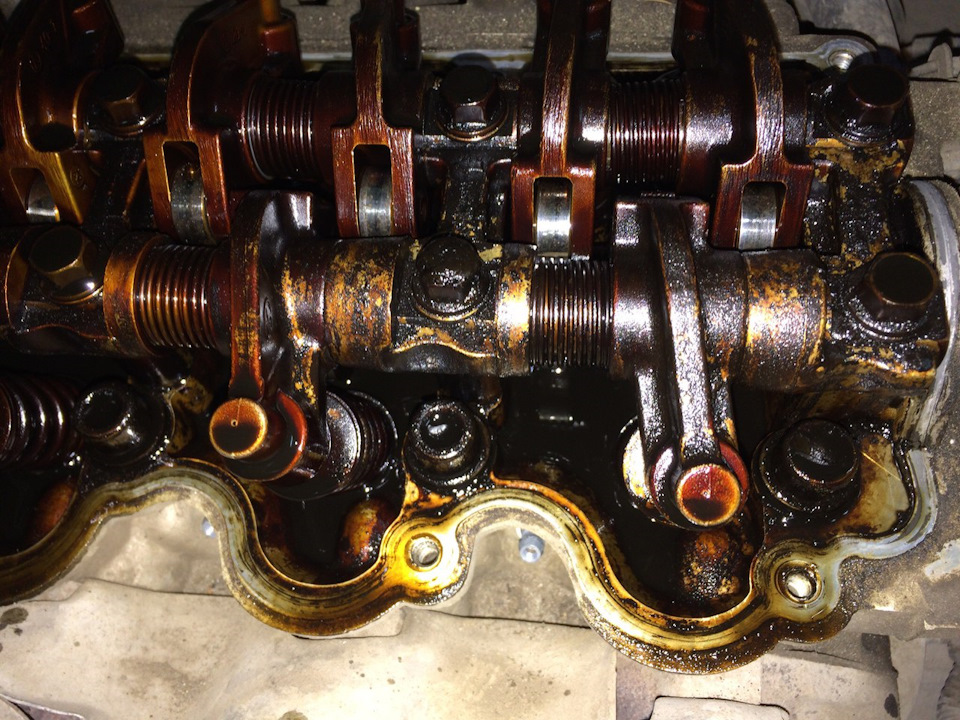

Даа. Двиг засран прилично-гольный солидол. Жесть.
Пробег похоже поболе будет,масло по-моему ни разу не меняли.
Пробег может и реальный, но моточасов намолотил прилично :/
У супруги гетц 1.4, брали с пробегом 23 тык за 8 лет, картина похожая, но без солидола. Сейчас отмываю заменой масла через 2 тык.
