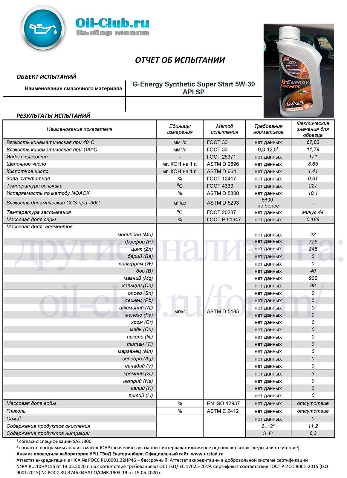

24 марта 20233 г На удивление очень хорошо себя показало g-energy super start. Наверное по цене/качеству это чуть ли не идеальный вариант, но я буду лить valvoline maxlife.
