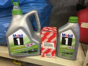

Добавлю, сегодня поменяли масло ещё на одном дизельном крузаке (Toyota Land Cruiser 200 2012 г.в. без сажевого, рекомендации по маслу такие же , как и на вашем дизельном прадике),Mobil ESP Formula 5w30, впечатления у вледельца положительные , двигатель работает заметно тише , ровнее,очень заметно после дилерского 5w40...

двигатель работает заметно тише , ровнее, очень заметно после дилерского 5w40...
Молибден и эстеры делают свою работу, а в дилерском этого нет....
