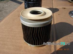

В итоге после распила полное разочарование.
разочарование
1) когда распилил и вынул внутренности, там крохтная по высоте катушка, в полтора раза меньше чем на то же нитто. Площадь фильтрования меньше! На лицо удешевление продукта. (на фото кстати вышел повыше чем есть на самом деле изза искажений)
2) сразу бросилось в глаза что фильтрующий материал уложен как попало, с разной дистанцией и погнут весь как тряпка. Это германское качество? Максимум польское!
3) Фильтрующий элемент трудно назвать фильтрующим элементом, это чуть ли не картон из упаковочной коробки... тонкий, нежный, не такой ворсистый как нитто. Какой то дешевый странный картон!
4) Клапан перепускной очень легкий на нажатие, тоесть чуть что - вся грязь полетела... У Toyota микрогубка или Nitto он жестче тяжелее на нажатие (и то я думал что у toyota и Nitto он легкий у Mann еще легче.).
5) Перепускной клапан просто открывается большой дырой, у нитто к примеру насверлены дырки маленькие, тоесть если уж летит грязное масло в ЦПГ то хотя бы без кусков, здесь пролетит хоть ошметок с человеческий зуб... (но это больше придирки, потому что такую сетку видел только у нитто, у остальных просто дыра как у Mann.)
Вообщем вот.

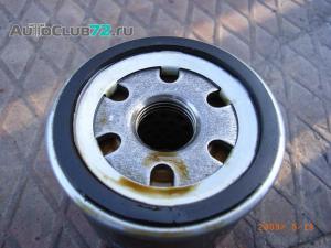

Mann покупать больше не буду, на лицо какой то дешевый бутор для стран третьего мира. Вот он кастрол для Раши! Посмотрите на тот же японский Denso Made in China - аккуратный, большой, нормальный фильтрующий материал. C nitto уже сравнивал - повторяться не буду... Неожидал от Mann - вернее ожидал гораздо большего :)
Вообщем ситуация такая на втором фильтре Mann, машину завожу масленка горит долго 4 секунды и двигатель стучит (это необычно, с другими фильтрами такого небыло). Были какие то странности с оборотами двигателя при запуске, они прыгали и падали хаотично, двиг трясло - но это связывать с фильтром не могу - может что то другое. Хотя видно как двиг напрягается.

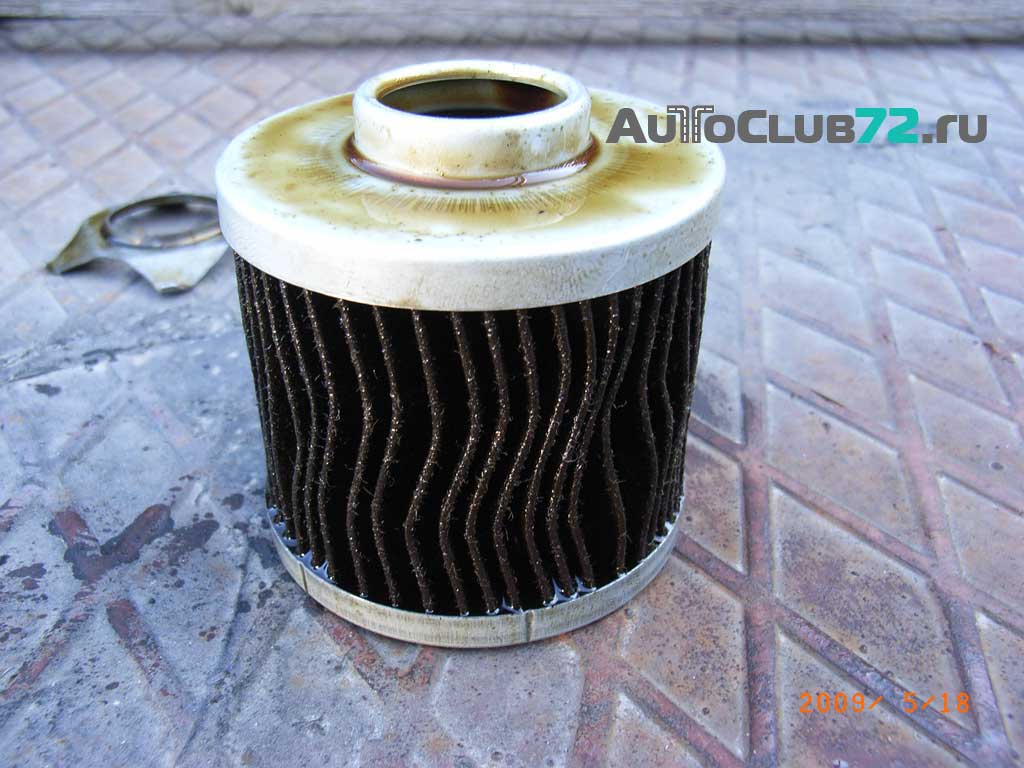

Итак решено снять Mann и вскрыть еще раз. (Две закладки назад я уже вскрывал один Mann)
1) Противодренажный клапан другово цвета - белого - очень эластичный. У первого фильтра Mann был черный и дубовый. Странности какие то.
2) Катушка такая же маленькая, материал сложен криво - но почаще чем на первом Mann.
3) Фильтрующий материал при разгибе рвется - очень тонкий и нежный. (Видимо поэтому и изогнут как тряпка.)
4) Перепускной клапан тугой на нажатие, у первого mann был слабый - очень слабый! Чудеса!
Вообщем два одинаковых внешне mann - с одинаковыми надписями оказались немного разными.
Причину почему движек так напрягался на этом фильтре не нашел.
Вывод: Как и говорил ранее Mann больше не использую, наступать на одни и теже грабли длинной в два года - не хочу. Очень посредственные фильтра, стучит, текет по прокладке, разное качество от партии к партии, нежный и тонкий ф.материал (не факт что плохо фильтрует конечно - но доверия не внушает на фоне японских ф. мат.).
