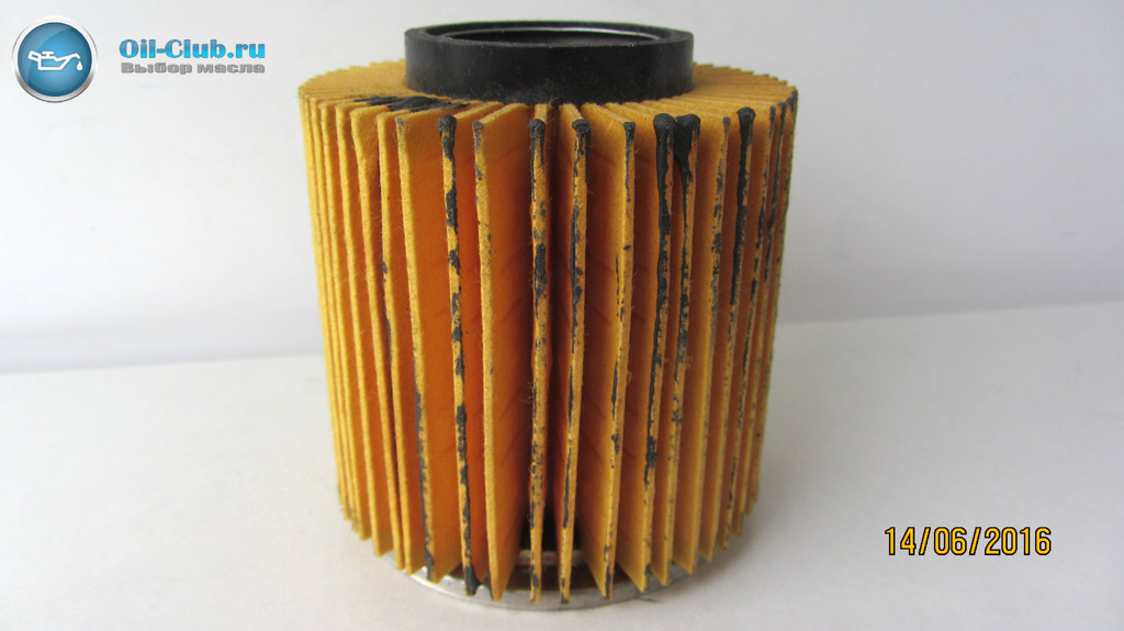

Filtron OP 570 Made in Poland - пилил torcon
Filtron OP 570 - видео француз
Разпилял фильтрон OP570 (идет на опель, деу, шевроле) фильтр оказался полностью идентичен фильтру UFI 2312902 и OPEL (93156300) корпус, железо, резина, шторка все одинаково как с одного завода.
Не понравилось крепление бумаги сверху, ее прижимает просто уплотнительное кольцо, пружины в фильтре нет, надеюсь грязное масло не попадало через кольцо минуя бумагу ., лучше такое не брать

Распилен фильтр масляный Filtron  OP570. Спонсор мероприятия, наш уважаемый соклубник Yurij .
Опелевская линейка.

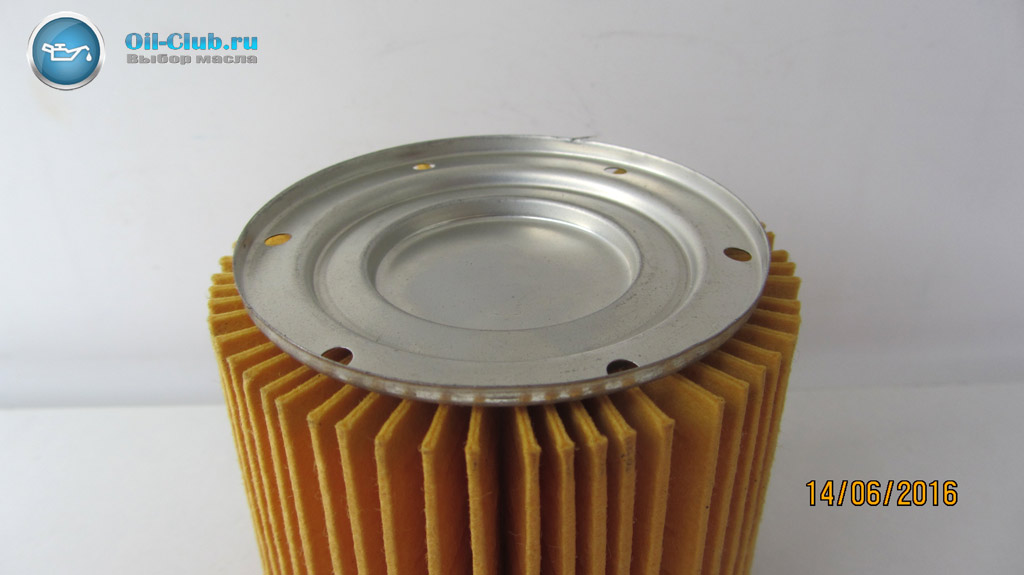

Ставлю эти фильтры уже 2 года на рабочую лачетти. Тоже распилил его после использования. Давлением ламели не разделило. Но почему никто не сказал, что этот фильтр практически не фильтрует? Сама конструкция сделана так, что масло не равномерно проходит через бумагу, а только в том месте, где насверлены отверстия (6 штук), через которые оно поступает в фильтр и тут же, кратчайшим путем уходит в центр.

Исходя из того, что это кратчайший путь с наименьшим сопротивлением. В нормальных фильтрах есть обойма. Масло при входе в фильтр разбивается на потоки об эту обойму и растекается равномерно (понятно, что не идеально, но все же). Здесь же нет никакого препятствия, соответственно там где масло входит внутрь, оно сразу же стремится к центру, у него нет шансов, ведь в этом фильтре нет зазоров между самим фильтрующим материалом и корпусом фильтра. Что бы его вытащить нужно две руки. Соответственно даже через соседние ламели оно никак не пройдет, пока не забьются ближайшие.
Я конечно дал маху с фразой "практически не фильтрует". Он все же фильтрует, но, конструкция удивительно отвратительная. Неизвестно насколько хорошо он работает, т.к. в двигателе предусмотрен перепускной клапан и грубо говоря, вместо фильтра вообще можно поставить заглушку, для водителя это ничего не изменит. Одно дело, если бы он стоил дешевле других, так нет же. За эти деньги можно купить много разных фильтров с нормальной (классической) конструкцией.
belbucha немножко совсем вообще капец неверно представляет себе, что в фильтре происходит. Только что пилил такой фильтр, только белый с надписью Long Life. Поставил его после капиталки. Проехал 1200 на масле. Фильтрует он всей площадью, причем даже больше грубого мусора в нижней части катушки. Лично мне понравился. Заменил на манн w71275, манн ниже на сантиметр примерно. Фото надо кому?
Пробег на фильтре 1200, отмывался мотор при ремонте очень тщательно. Но кусочек красного герметика таки остался. Я таким не пользовался. Чёрные крапинки довольно твёрдые, но пальцами растереть можно.
