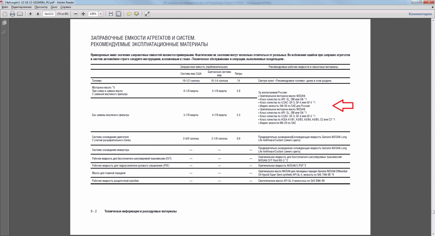

9) Что знаете из рекомендаций мануала.Рекомендации во вложении.Смотрю в сторону 5W30.
