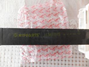

После покупки машины сначала ставил Nipparts J1341015 пару раз, потом купил Невский и TSN на пробу - как выяснилось очень зря- цена соответствует качеству полностью, пыль не успевал протирать с панели и дверей пока снова не поставил Nipparts.

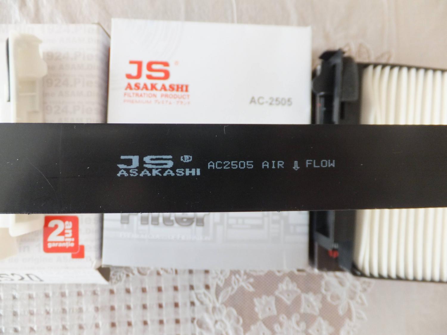

Теперь решил попробовать Asam 30664 (247р.) (так как беру их воздушник- качество очень понравилось), Fortech FS031 (217р) и Sibtek AC2505 (142) . Но при получении товара вместо Сибтэка выдали Asakashi AC2505  (400р) - сказали что код соответствует AC2505 и если у меня претензий нет то менять не будут, я  естественно согласился.

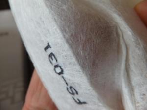

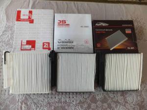

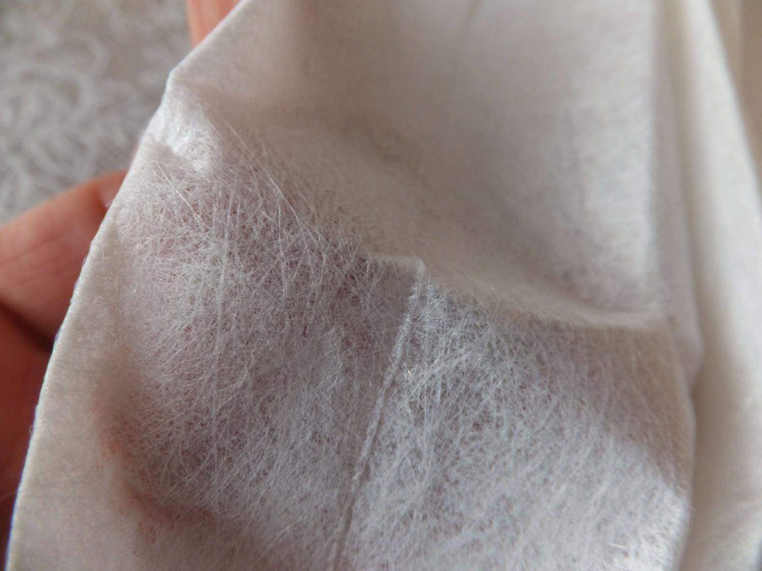

По тактильным очучениям самый мягкий Nipparts и Asakashi- на фото видно почему,  Asam и Fortech одинаковой жесткости.
Воздух продувается легче через Asam, затем идет Fortech и тяжелее всего (причем заметно) через Asakashi.
Количество гофр 23 кроме Asakashi- там 35, к тому же он самый плотный, но и цена соответственно...
По упаковке: Asakashi запаян пакет без маркировок,  Asam запаян пакет с логотипом компании, Fortech обычный открытый фасовочный пакет.
