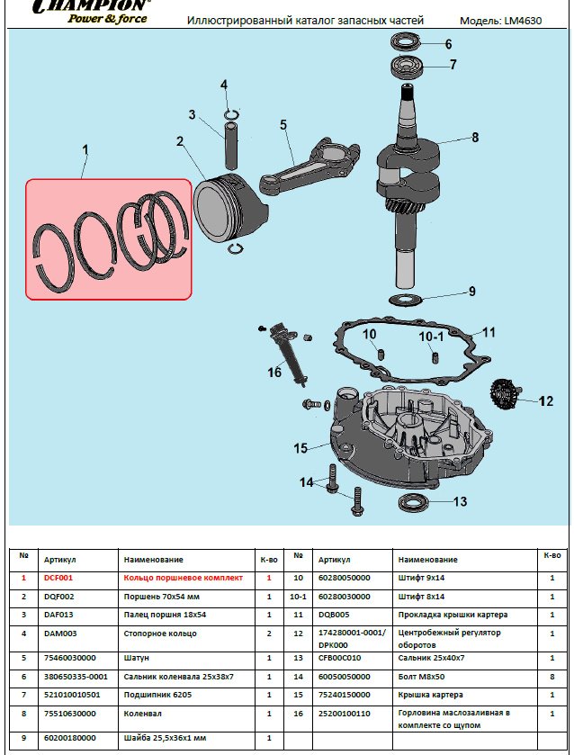

Там есть привод регулятора оборотов, внутри двигателя. Это пластиковая шестерня, № 12. Если с ней, что- случится, смазки не будет. Коленвал вращается над поверхностью масла не касаясь его. Совсем не касаясь. Шестерня регулятора стоит перпендикулярно и приводится от коленвала. Помимо основной функции по поддержанию оборотов, шестерня регулятора разбрызгивает масло. И только она, разбрызгивает. Надо обратить внимание, не было ли проблем с оборотами. Если, что-то было, то шестерня может быть повреждена.1778003895_bandicam2025-07-2701-06-15-717.thumb.jpg.056137d61998ce11ba719fb025b1acb3.jpg
1 час назад, dima015 сказал:
Не считая того, что масло кидает в сапун, мотор работает нормально, он не дымит, обороты регулируются как вручную ручкой, так и автоматически тоже поддерживаются, т.е. не дают глохнуть мотору.
Как правильно проверить работу этой шестерни не разбирая мотор? У меня модель LM5346E.
