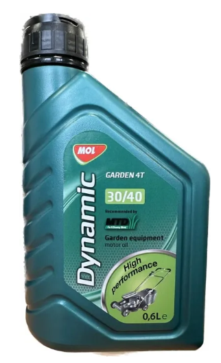

Отличные масла ещё выпускает www.Mol.hu , причём их минеральное масло SAE30 API SJ (фосфора и цинка около 1800ppm) оказалось даже интереснее синтетики 10W40 API SL (фосфора и цинка менее 1000ppm).

При вашем использовании залейте синтетику Amsoil или MOL 4T 10W-40.

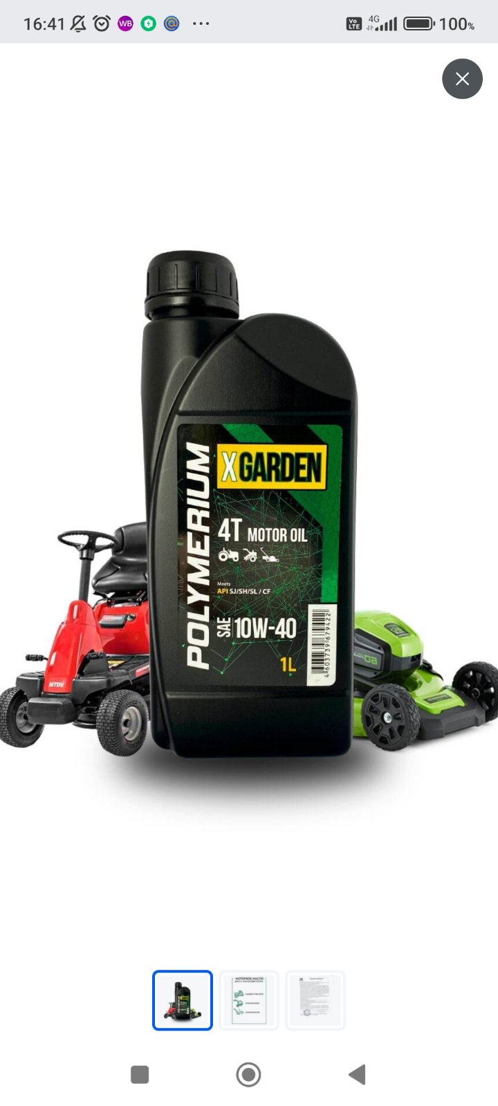

Доброго дня!
Выбираю масло в газонокосилку с двигателем B&S 750PXi.
Что из этого предпочтительнее взять?
Или может свой вариант предложите.:mail1:
