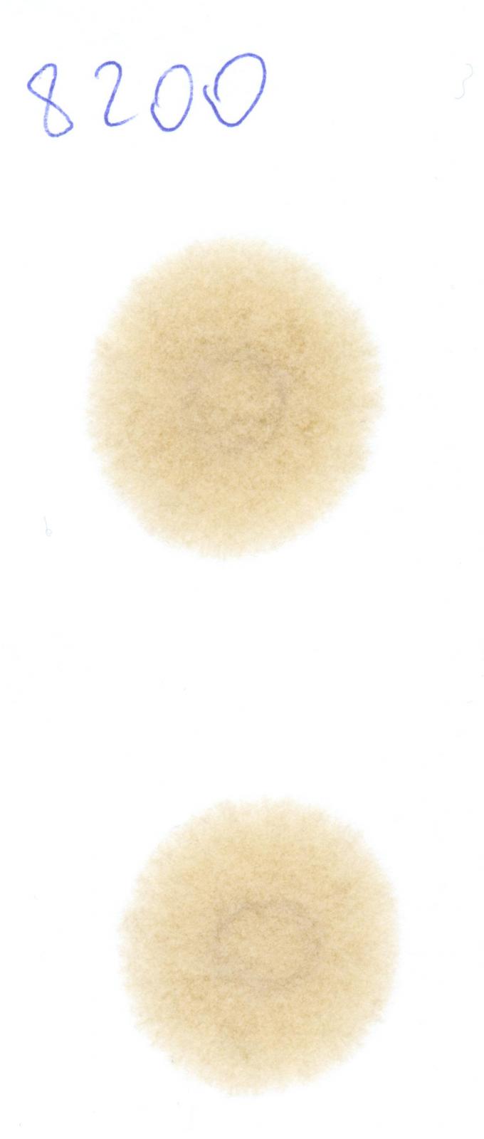

Капельные тесты элантра МД (G4FG) Gamma
Petro Canada Supryme Syntetic 5w-20
2) Хендэ Элантра G4FG
3) Общий пробег 38500 км
4) пробег на масле на момент взятия пробы - 3000 (из них трасса/город - 60%/40%)
5) Сезон эксплуатации масла (с сентября по декабрь)
6) Моточасы нет данных
7) Израсходованное топливо нет данных
8) Проба взята после городской езды, сушилась 24 часа дома
9) Объём заливаемого масла 3.3, доливка не осуществлялась.
Чтто скажите по ресурсу?
Изменено пользователем Sanyi
Мне кажется ты двигал листок с совсем мокрой еще каплей, т.е. перемещал по подложке (на чем он лежал, кстати?) когда она еще не полностью впиталась в бумагу, поэтому ядро "разошлось"... имхо
Не, не перемещал.лежит на подставку под елку.в середине пустота.так вот по середине пустоты и лежит капля с маслом.сутки.при комнатной температуре Изменено пользователем Sanyi
Завтра сделаю еще.пробег 8200 уже
А что было до этого масла? На сколько моточасов? Была ли промывка?
Моточасов не знаю сколько
Промывок тоже не было.
Предпоследняя замена после 5тыс пробега
Масло все время петроканада. Замена 7-8тыс
