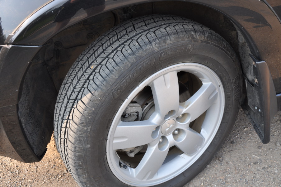

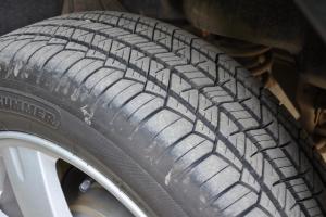

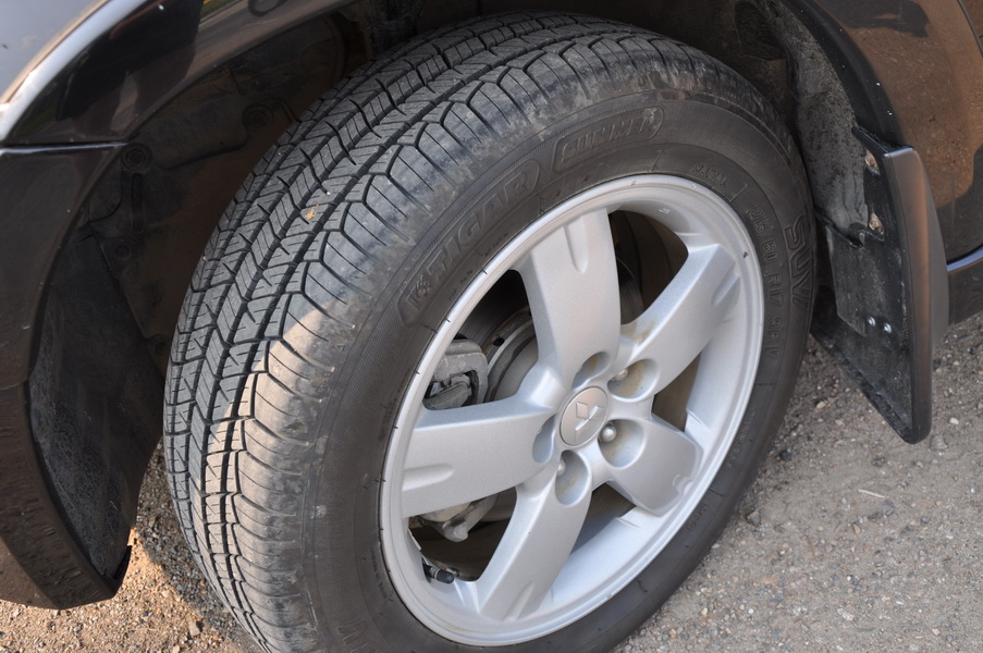

3 ткм этим летом проехал на такой, мягко тихо комфортно.
https://market.yandex.ru/product--tigar-suv-summer-215-60-r17-96v/12485256
@ZMS, ну а как на мокрой травке, грязь небольшая?
У меня на авто с этой резиной постоянный 4WD 50/50 всегда и лсд-блока сзади, мне на любой резине буксовать проблемно :)
Особо грязь не месил но и проблем никаких особо не было. Где то фотки были как она реально выглядит на авто.
