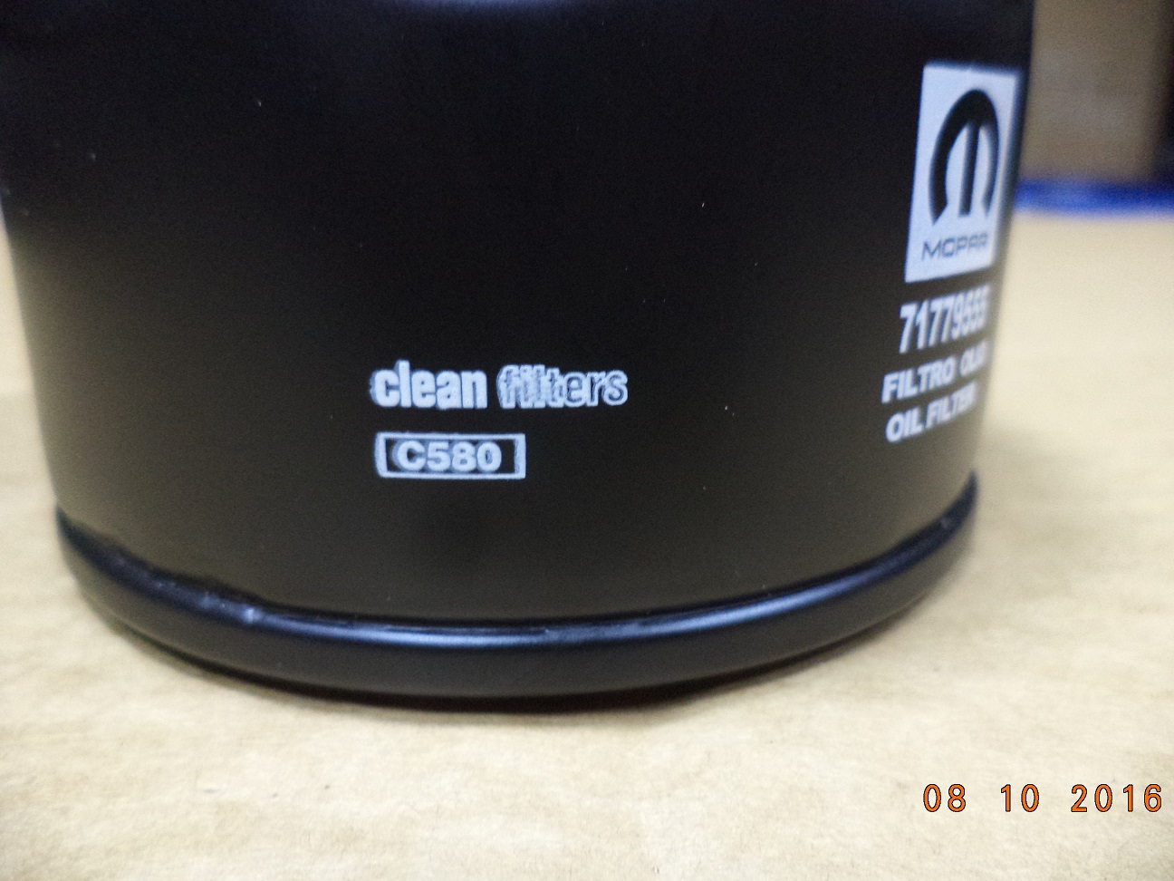

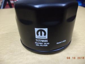

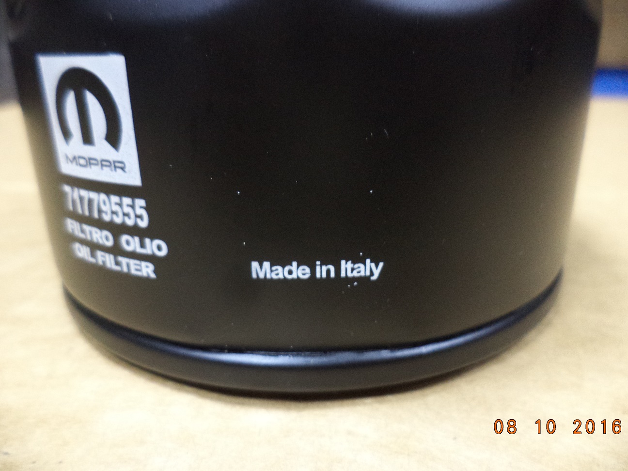

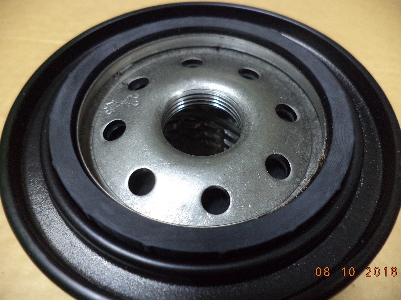

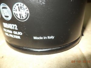

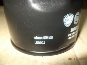

Оригинальный фильтр масляный для а/м Fiat Ducato с дизельным двигателем объемом 2,3л. Оригинальный номер 71779555. Внутри лежит фильтр фирмы Clean Filters. Изготовлен в Италии.
post-25382-0-62250400-1475909925_thumb.jpgpost-25382-0-75852100-1475909927_thumb.jpgpost-25382-0-58178300-1475909929_thumb.jpgpost-25382-0-59642000-1475909931_thumb.jpgpost-25382-0-29470300-1475909934_thumb.jpgpost-25382-0-26343700-1475909936_thumb.jpg
Оригинал заказывается у DELGROSSO S.p.A.
Ониже Magnetti Marelli они же Clean Filters
Фильтры сделанные именно в италии очень неплохи свою 4+ по классификации клуба честно отрабатывают. Есть огрехи у дельгроссо с производством в корее.
  На фиат дукато   2.3 -идет в качестве оригинала IVECO 2995811-   но сейчас там тоже лежит "Clean filters"  (который как неоригинал имеет артикул DO1835.

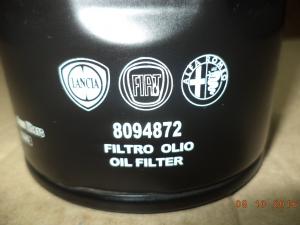

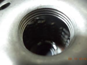

Попался мне сегодня под распил ф/м на Ducato со старым кат номером 8094872. Противодренажный клапан достаточно мягкий. Высота катушки 45мм. Бумага плотная от руки не рвется. Пробег на нем 18800км.
