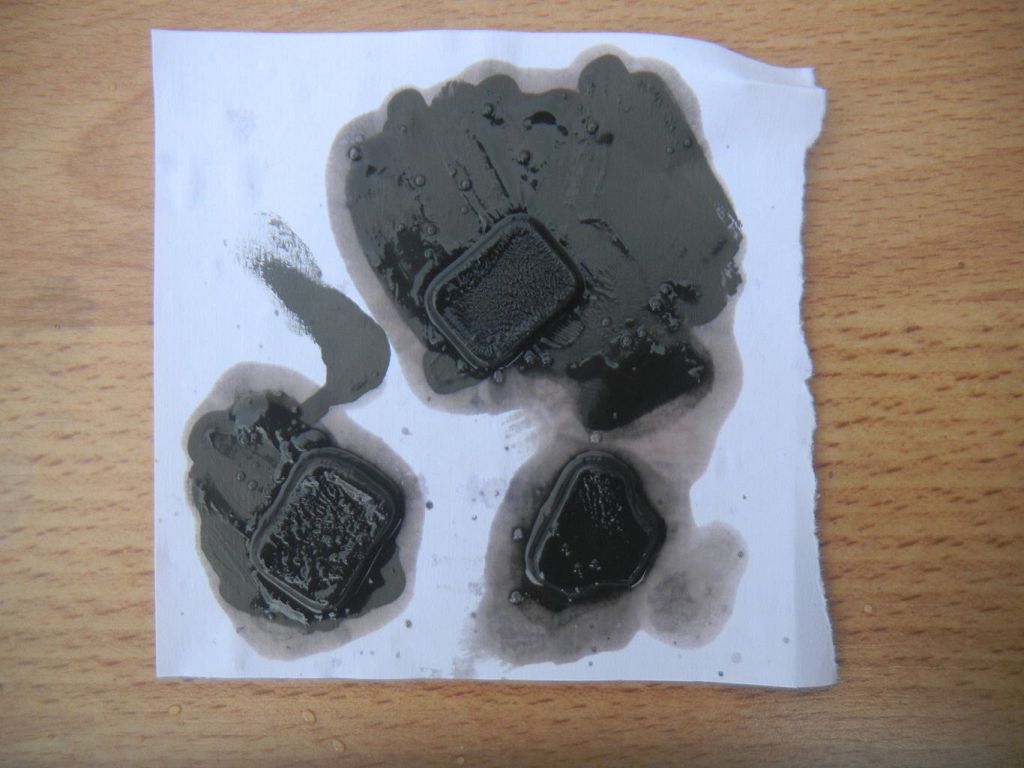

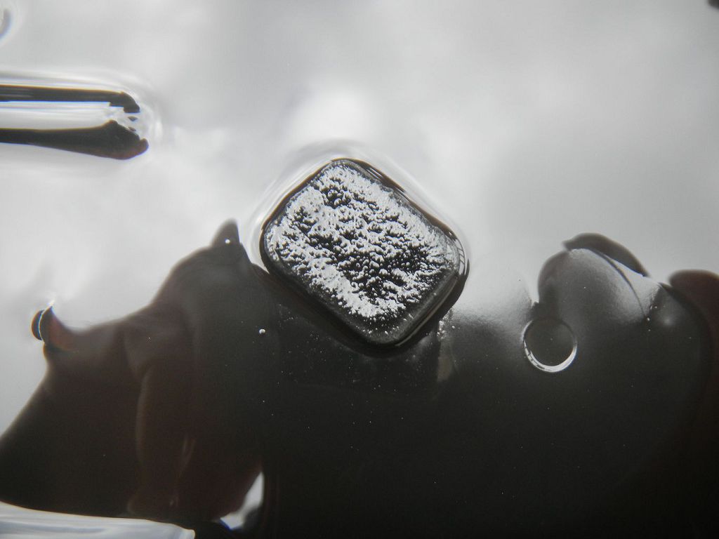

Магниты покрыты слоем отложений.

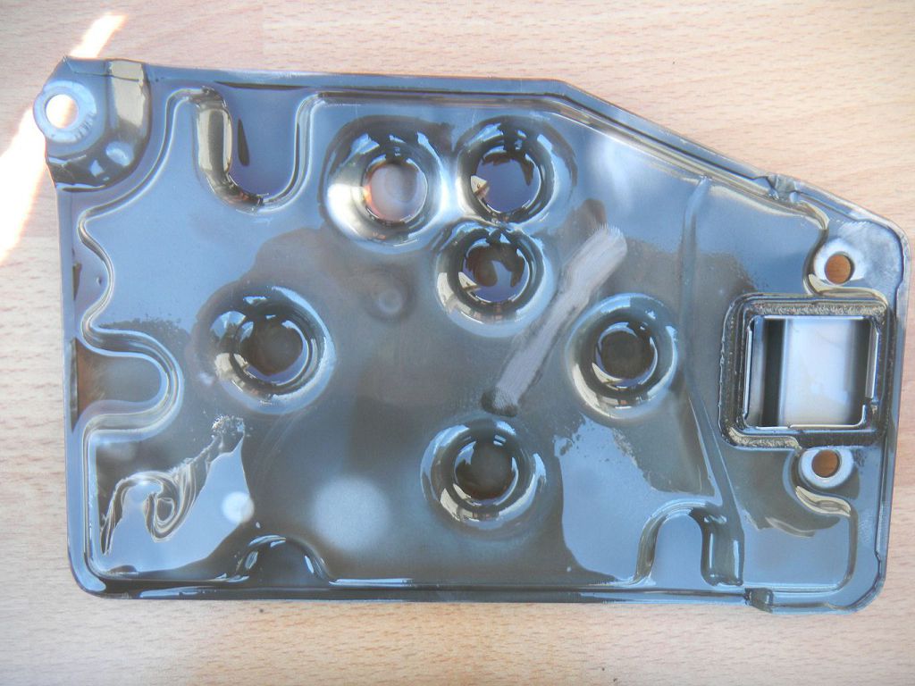

 Поддон и корпус фильтра также покрыты тонким слоем "пыли".

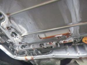

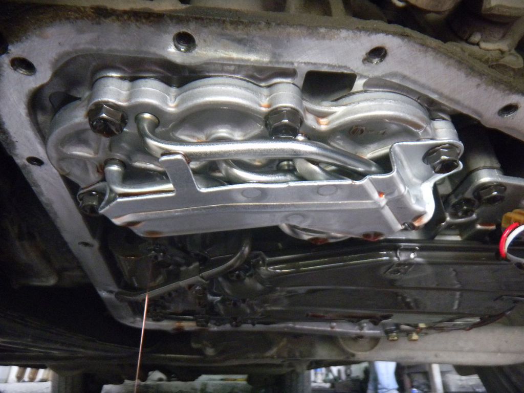

Похоже в коробку не лазили совсем ну или очень давно. Сужу по состоянию коробки Тойоты-Кариб, когда вскрытия производились через замену масла, но такого состояния и близко не было. (Кстати, коробки Кариба АЕ-95 и Ипсума конструктивно одинаковы, за исключением "усиления" отдельных элементов для работы под больший двигатель.)
Общее состояние внутренностей коробки. Коробка принадлежит к олдскульному поколению "неубиваемых".
Ничего криминального нет, немного не в фокусе, но ближе под неё было не подлезть - так капать может долго.
После чего поддон вытерт начисто. Родные магниты назад пока не ставились, просто обтёрты. А вместо них поставлены гораздо более мощные неодимовые, т.к. подумал, что на черном фоне мелкая опять же чёрная пыль будет незаметна.

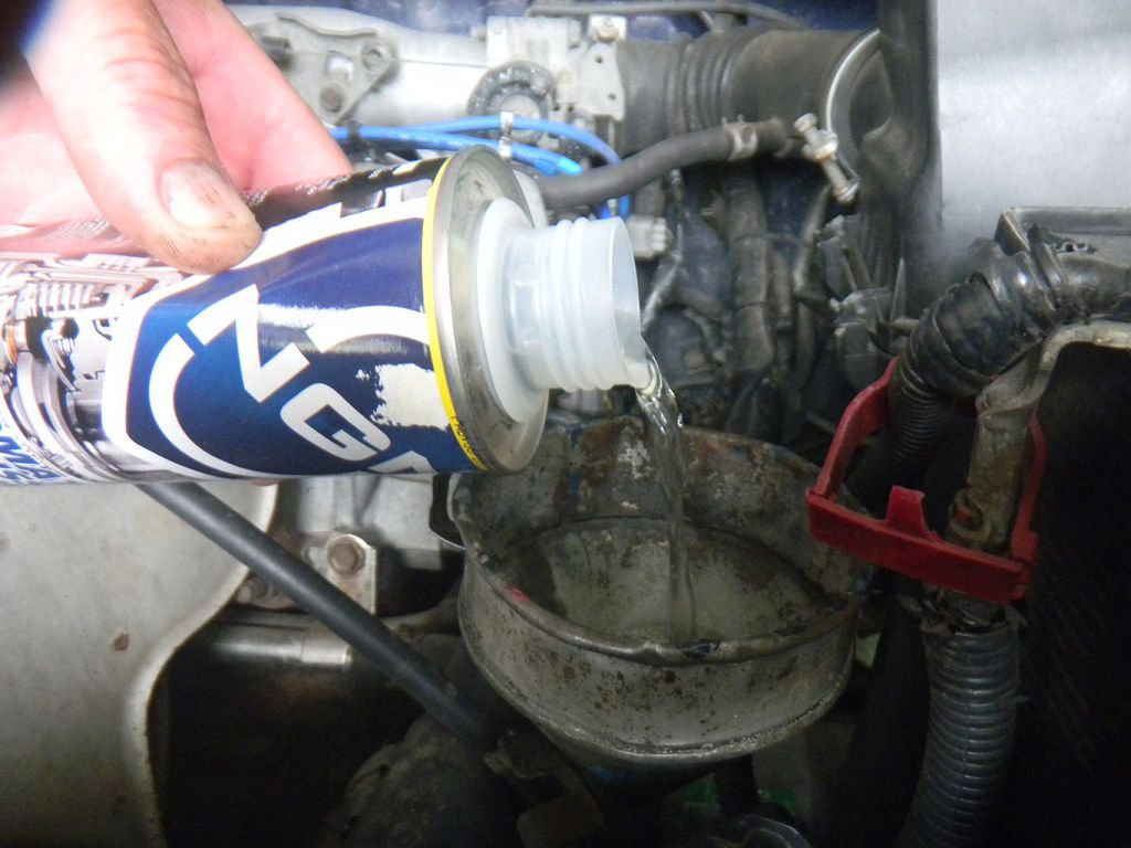

В обратку маслосистемы временно установлен внешний фильтр.
Жидкость была залита на место, затем залита промывка в количестве 2-х флаконов.
На разных скоростях и оборотах при различных положениях переключателя АКПП (на задней скорости меньше всего) сделан примерно 25 км круг и временем в 20-25 минут.

Внешний вид магнитов после применения промывки. Видно, что магниты свою работу выполняют.
на них присутствует видимый глазом металлический мусор.

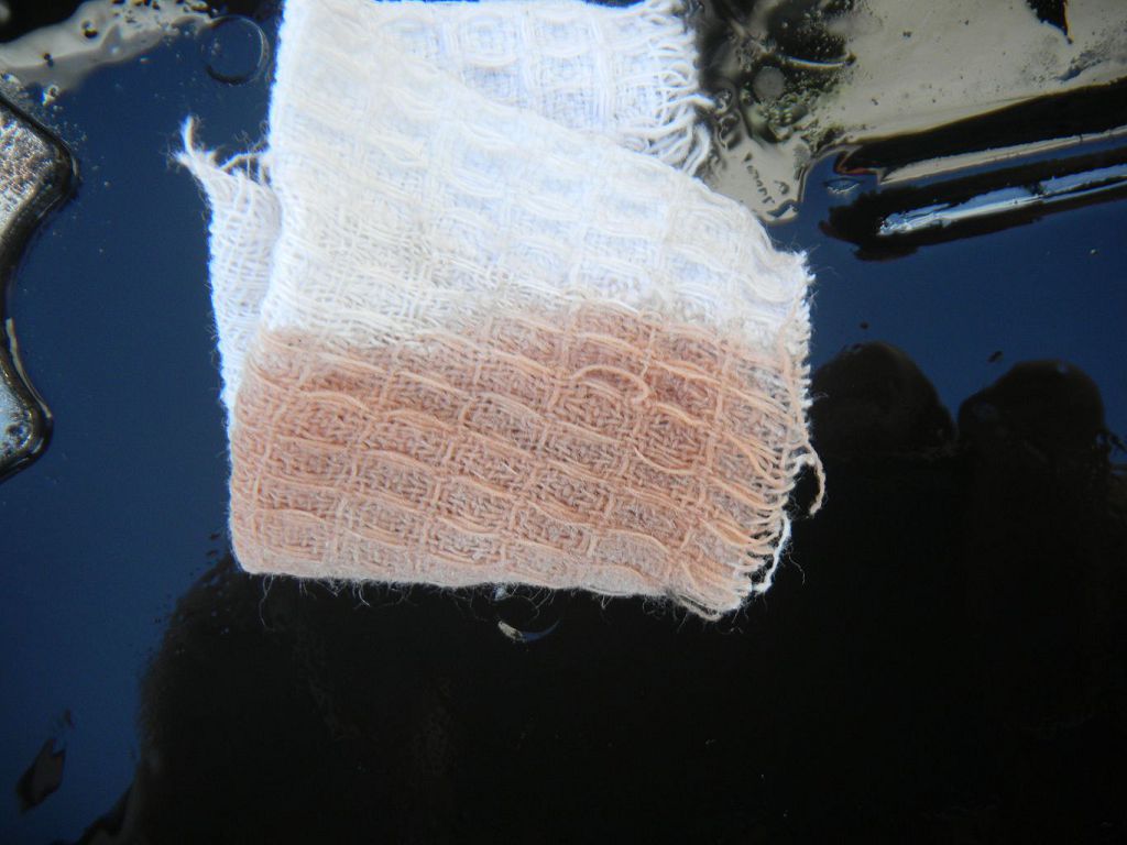

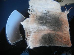

Результат протирки магнита тканью. На белом полотенце стала видна мелкая пыль ранее не видимая глазу.
В пробке также присутствует мусор, хотя предварительно (поддон и пробка) были очищены до "состояния Фаберже".

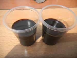

Попытка номер 2.
Разливаем в одноразовую посуду, добиваясь максимально близкого уровня. Левая стопка - жидкость ДО. Фото в тени.
Похоже разница есть.
Фото на солнце. Немного под разными ракурсами. Попробуем удостовериться, что это действительно так.
Возможно такая игра света и цвета, но в правой стопке немного мутней и темней.
Итак, сделаем предварительный вывод:
Путём визуального сравнения, используя бытовые, подсобные средства можно говорить о действии промывки.

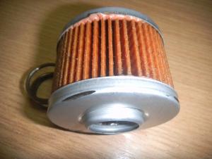

Посмотрим на состояние фильтра:

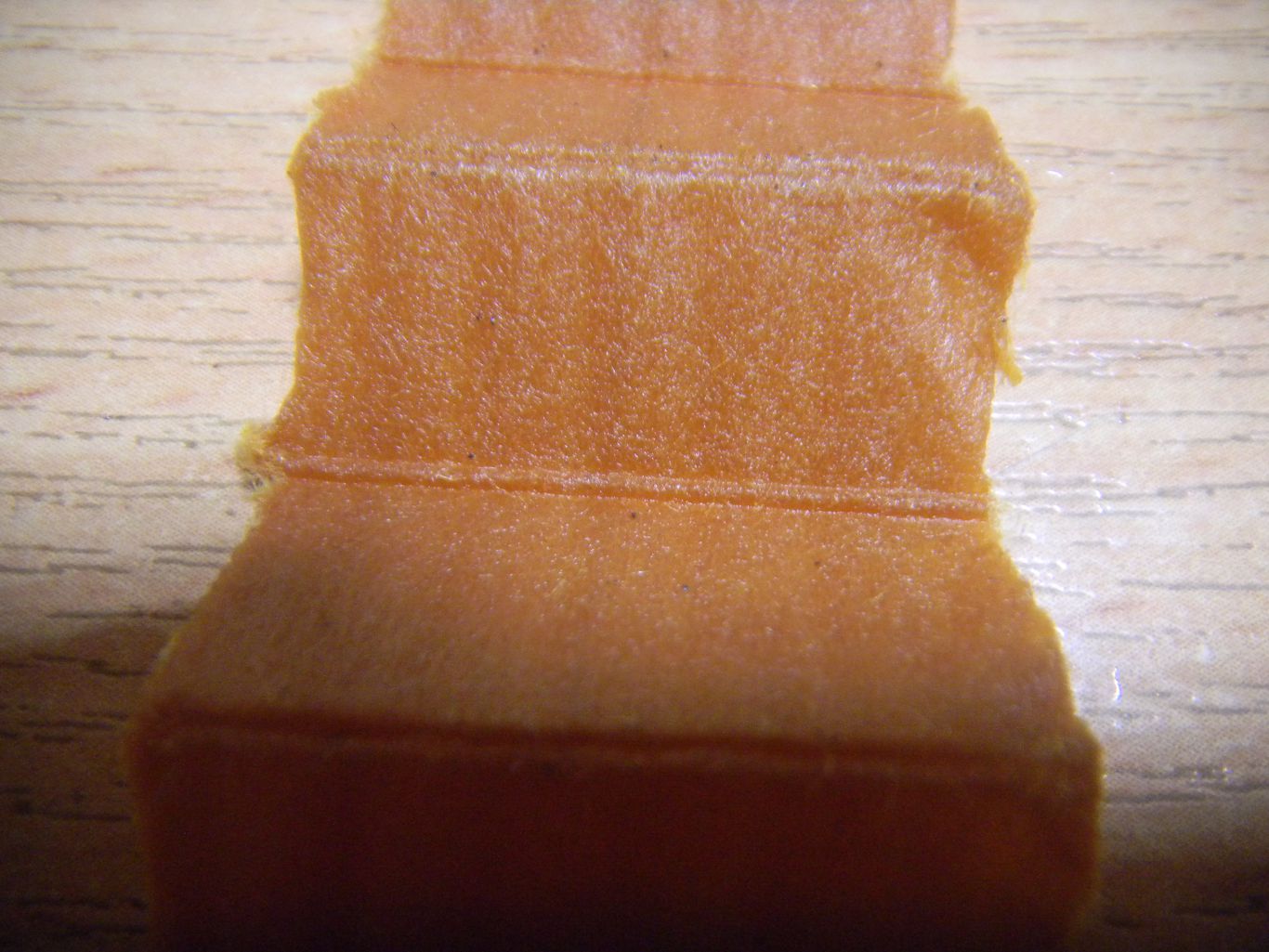

Визуально фильтр неплох. Немного переборщили с клеем, но мастика достаточно "цепкая".
Бумага плотная, легко не рвётся, режется с усилием, гораздо труднее, чем обычная бумага в большинстве масляных фильтров.
Внешняя сторона шторы фильтра. Особой грязи не замечено, однако присутствуют отдельные крупинки мусора.
Всё же фильтр свою работу выполнил.

11.09.2016 в 09:53, skorp777 сказал:
А можно поподробней про внешний фильтр? Это же колхоз, или штатная опция? Стоит в магистрали на радиатор?
Да, колхоз. На Тойоте Ипсум внешний фильтр не предусмотрен.
Временно ставился в магистраль на радиатор. Как то
