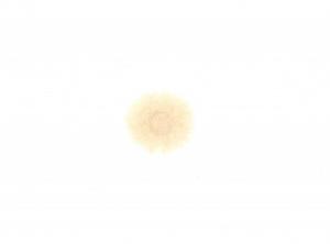

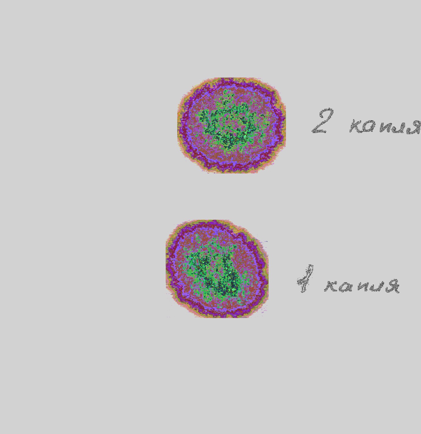

Пробег на масле 2.228 км, из них 107 км с Techron Conctntrate Plus
Капли отличаются друг от друга - вторая взята через пару минут после первой. Щуп не протирался ни в дном случае.

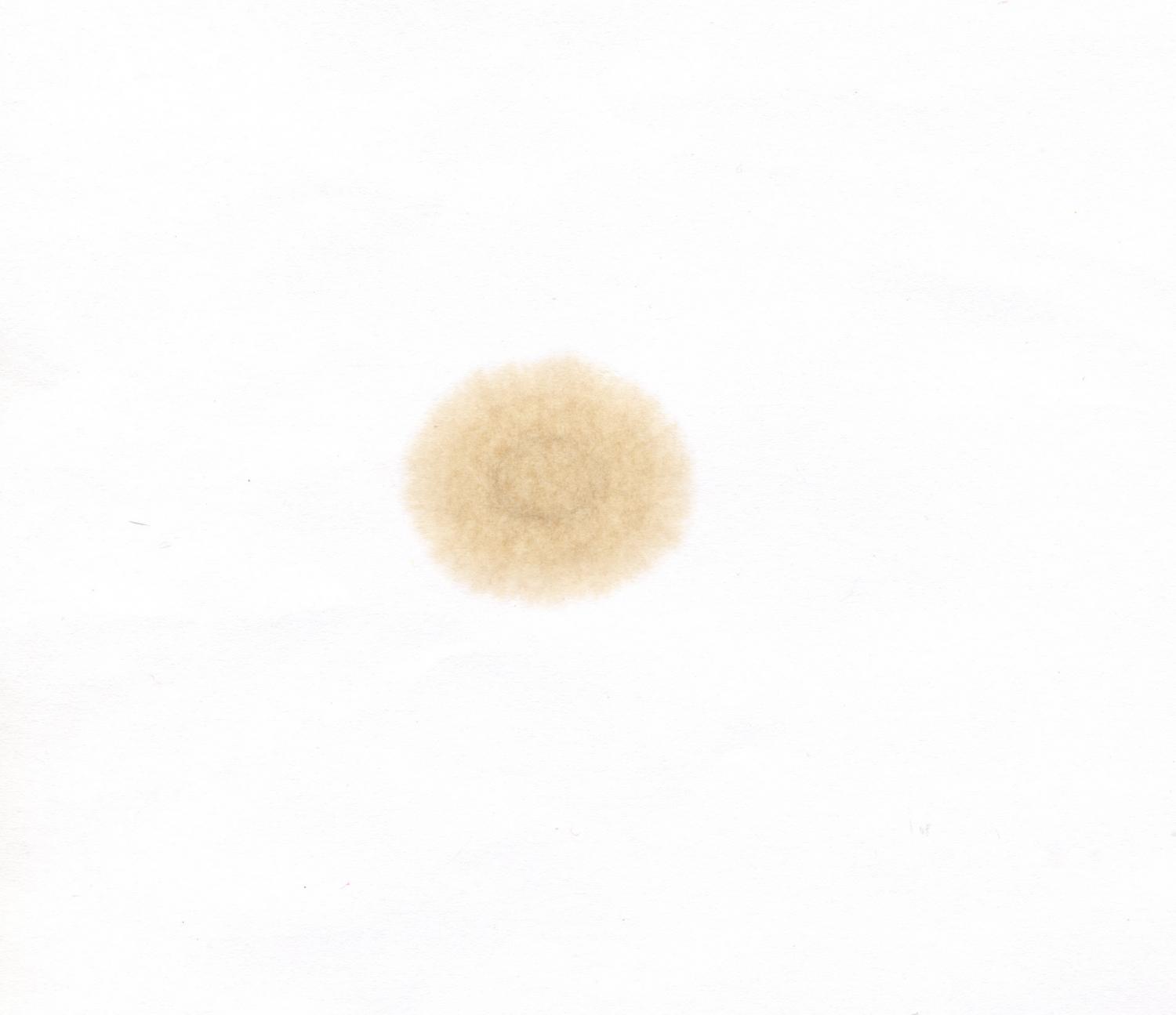

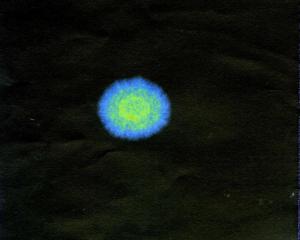

При пробеге масла 2.467 км, утром в холодный мотор влито 100 мл Sintolux 132 и сделан прогон по трассе 45 км.
На офисную бумагу нанесены две капли.
Пила
Синусоида

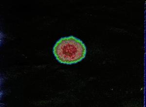

Плюс ещё 144 км. Итого с добавлением Sintolux 132 пройдено 189 км. Примерно 160 трасса.
Пила
Синусоида

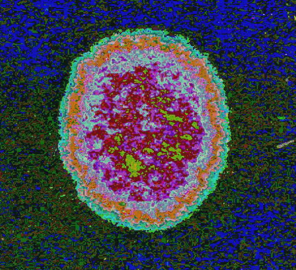

Заключительная проба на этом масле с добавлением Sintolux L-132.
Общий пробег на масле - 2.947 км
С использованием эстеров - 480 км.
Проба бралась три раза:
1 - через 10 минут после остановки двигателя
2 - через 7-10 минут после первой пробы.
3 - через 20 минут после второй пробы.
Щуп не протирался ни в одном случае.
Пила
Синусоида
