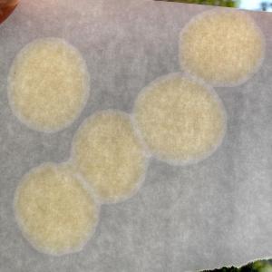

Liqui Moly Molygen NG 5w-30 Ssangyong kyron 2.3 на газу
1) liqui moly molygen new generation 5w-30
2)
Ssangyong Kyron 2.3 (G23D; M 161.970 аналог MB М111.974)
3) Общий пробег 110 000км после 75 000 на газу
4) пробег на масле на момент взятия пробы - 7000км из них трасса/город - 70%/30%
5) Сезон эксплуатации масла (с апреля по август)
6) Моточасы ----
7) Израсходованное топливо 950 л газа 50 бенз
8) Проба взята после трассы, сушилась 24 часа в автомобиле.
9) Объём заливаемого масла - 7.5 литр, доливка 300 грамм.
Что то чистенько как то. Может потому что на газу? Жду ваших комментариев.
Изменено пользователем Energetik
Повторите капельный тест с одной (первой) каплей, выложите скан.
@Dumus, за 1 раз капает только 1 капля, это каждый раз вытирал щуп, мокал в картер и капал, не думал что на столько растечется, но в углу есть отдельная капля.
Повторил с 1 й - никаких изменений. Ядра нет, вот не пойму пора менять или нет
Неудачный скан, фон должен быть белый. А капля нормальная, масло свежее - ГБО и трасса способствуют, катайте дальше.
