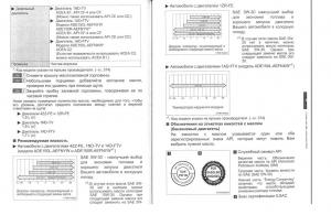

@sash71, может быть для начала на скан из мануала глянем?
Там как и у всех новых Тойот, 5W30,0W30,0W20, но лучше рекомендовано 0W20. По схеме со стрелками и W40 можно.

Извиняюсь, не получилось вставить картинку в первый раз.

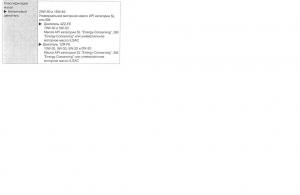

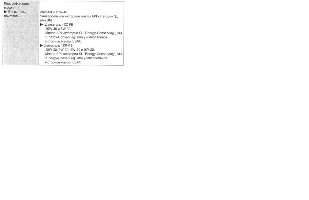

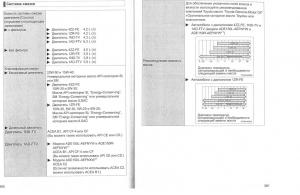

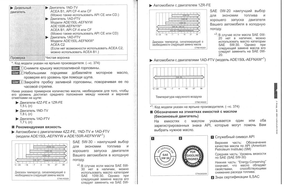

там по API, ACEA, ILSAC какие нибудь требования имеются?
Вечерком гляну в мануал.
с этого и надо было начинать - отсканируйте страницу в мануале и опишите свои условия эксплуатации
Вот что в мануале.
Вот что в мануале.
