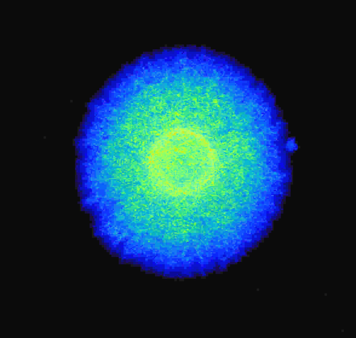

Landcruiser-Prado-NGN-Nord-5W-30-6000км-200мч.jpg Landcruiser-Prado-NGN-Nord-5W-30-6000км-200мч-inverted.jpg

Torcon, ждем новую пробу, конечно.
Исходя из режимов в приведенной таблице и твоих, думаю масло протянет еще 1ткм. Все же летний период и трасса есть, несмотря на то, что это 1grfe.
@torcon, я с этого масла делал пробы раза четыре с разных заливок и пробегов, с ядром всё норм было. Фото не выкладывал правда тут, т.к. ничего интересного не увидел хех.
Я тупица Я холодное масло капнул с холодного двигателя, частицы осели - может в этом дело...    В общем перетест, завтра выложу.
вот это скорее всего и есть причина

А теперь уже капельный тест на горячем двигателе, сразу ядро появилось. :)
вот и разница между каплей на холодную, и каплей на горячую... И туманность вокруг ядра появилась - правда слабенькая.
Хорошо маслу в движке живётся. И запас хода ещё есть. УзЛук 5W-30 не будешь пробовать?

вчера сделал каплю и так как подложил под лист стопочку таких же листов бумаги (которые впитали в себя), капля не получилась - ядра нет, диаметр пятна маленький. В общем нельзя ничего впитывающего, подкладывать под лист с каплей :( Облажался опять...
Сделал еще раз теперь нормально. Масло слито будет отправлено в лабу. Туманности вокруг ядра отчетливо больше стало - больше разницы не вижу.
