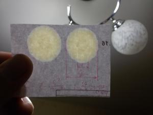

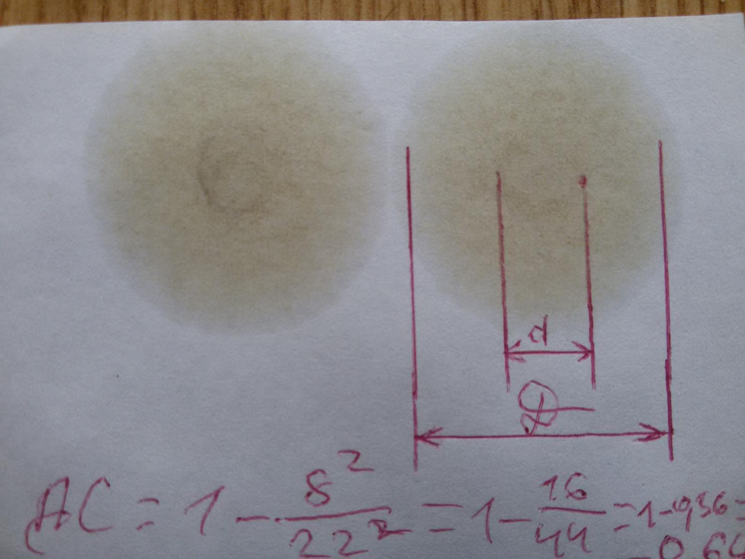

Profix 5W-30 API SN ILSAC GF-5 на Toyota Wish 1.8 1ZZ-FE
1) Масло Profix 5W-30 API SN ILSAC GF-5
2) Toyota Wish 1.8 1ZZ-FE 2004 год
3) Общий пробег 139 тыс.км.
4) Пробег на масле 3800 км., трасса/город 70/30%
5) Сезон эксплуатации: июнь-июль
6) Моточасы - не считали
7) Израсходованное топливо - не считал
8) Проба взята с прогретого мотора, сушилась сутки
9) Объём заливаемого масла 3,7 литра. Доливал 100 гр.
Изменено пользователем Mikhalev28
рабочее, почти свежее.
Ага, ещё прокачусь на нём 2000 км. по трассе.
