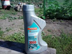

Подскажите пожалуйста,можно ли пользоваться маслом G-Energy MOTO 2T universal для бензокосы Oleo-mac Sparta 25?!До этого пользовался маслами Oleo-mac,Stihl,Husqvarna!post-23109-0-87049500-1467279520_thumb.jpg
По сути это газпромнефть 2т (с ценой 120-130 руб за литр). Масло предназначено для 2х тактных моторов, TB Jaso. зольность масла 0.08. Использовать можно.
Вот статья для начала http://liquimoly.ua/Klassifikacii-maslel-dlya-dvuhtaktnyh-dvigateley
А что тебя смутило в этом масле?
Смутила цена да и выхлоп не такой как на тех маслах.Боялся запороть мотор вот и решил спросить у знающих людей!Спасибо за ссылку,всё понял,ВСЕМ удачи!!!
... и выхлоп не такой как на тех маслах.
И чем он отличается?
Дымностью.
