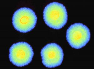

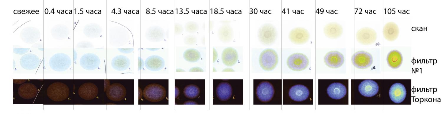

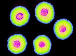

Nick 132 Опубликовано: 10 мая 2016 Поделиться Опубликовано: 10 мая 2016 1) Mobil 1 ESP 0w-402) Skoda Yeti 1.4 TSI CAXA + chip BSR3) Пробег 14850 км4) Пробег на масле на момент взятия пробы от 0км до 5850 км (105 часов)5) Сезон эксплуатации масла лето - осень (5.5 мес).6) Моточасы 105 м/ч 7) Израсходованное топливо BP 98 ultimate - без подсчета, средний расход 7.6 л/100 км по БК 8) Пробы взяты с полностью прогретого двс, после 1+ часа езды. Разгонка - сутки. Одинаковые условия при комнатной температуре.9) Объём заливаемого масла 3,7-3,9 л. 10) Офисная бумага Ксерокс Бизнес Перформер 80 г/м2 11) Капли сканировались про 600дпи 12) все сканы обрабатывались 5ю одинаковыми фильтрами Цель - выявление характерных этапов старения масла (1) и поиск чувствительного фильтра для обработки результатов капельной пробы(2) определить потенциал данного масла в данном двигателе на 105 км был сделан анализ масла Полноразмерный файл со всеми филльтрами и выкладками DROPBOX 12.3Mb! Загрузить использованые в тестах фильтры для фотошопа. 1кб Вывод. 100 моточасов или 5000км - данное масло отбегает. Другие параметры оценить не удалось в виду малого пробега на масле. 2 Ссылка на сообщение

torcon 85 426 Опубликовано: 11 мая 2016 Поделиться Опубликовано: 11 мая 2016 Дай крупным планом "105 часов - скан" в твоей табличке пятен Хочу посмотреть на топливный ореол вокруг пятна. Ссылка на сообщение
Nick 132 Опубликовано: 11 мая 2016 Автор Поделиться Опубликовано: 11 мая 2016 Дай крупным планом "105 часов - скан" в твоей табличке пятен Хочу посмотреть на топливный ореол вокруг пятна. что топливо не диагностируется на капле. Смешивая масло с бензином, в опытах, никак не отображается в сравнении с контролем. Оно испаряетсябыстрее, чем масло продвигается в капле. Бензин сокрее всего не виден, он испаряется, и внешнее кольцо - чистое масло Ссылка на сообщение

torcon 85 426 Опубликовано: 11 мая 2016 Поделиться Опубликовано: 11 мая 2016 @Nick, просто интересно было посмотреть твою каплю вдруг топливо как то себя проявило, а сегодня мы уже обсудили в анализе твоего масла - что у тебя возможно и топлива то нет По капле действительно ты прав ничего особого по краю не вижу Ссылка на сообщение
Nick 132 Опубликовано: 11 мая 2016 Автор Поделиться Опубликовано: 11 мая 2016 @Nick, просто интересно было посмотреть твою каплю вдруг топливо как то себя проявило, а сегодня мы уже обсудили в анализе твоего масла - что у тебя возможно и топлива то нет По капле действительно ты прав ничего особого по краю не вижу я пробовал масло +20% бензина смешать и каплю капнуть. И ничего. Не видно этого бензина в сравнении с обычным маслом. Так что есть мнение, что бензин в капельном тесте не диагностируется. Он испаряется быстрее, чем продвигается в толще бумаги. 105 часовая капля выглядела, как обычно, немного прозрачного на краешке есть, кажется фильтр №2 подсвечивает его неплохо (я специально искал фильтр, который красит именно внешний прозрачный ореол). Так что вопрос остается открытым! Наверное сделаю анализ Havoline Ultra V 5-30 (504/505) Сделаю только вязкость и вспышку. Все остальное не актуально. Ссылка на сообщение
сергей095 72 Опубликовано: 12 мая 2016 Поделиться Опубликовано: 12 мая 2016 я пробовал масло +20% бензина смешать и каплю капнуть. И ничего. Не видно этого бензина в сравнении с обычным маслом. Так что есть мнение, что бензин в капельном тесте не диагностируется. Он испаряется быстрее, чем продвигается в толще бумаги. 105 часовая капля выглядела, как обычно, немного прозрачного на краешке есть, кажется фильтр №2 подсвечивает его неплохо (я специально искал фильтр, который красит именно внешний прозрачный ореол). Так что вопрос остается открытым! Наверное сделаю анализ Havoline Ultra V 5-30 (504/505) Сделаю только вязкость и вспышку. Все остальное не актуально. Nick, подскажи пожалуйста, а что это за фильтр № 2 и где его можно скачать? Под какую он математику идет? Спасибо. Ссылка на сообщение
