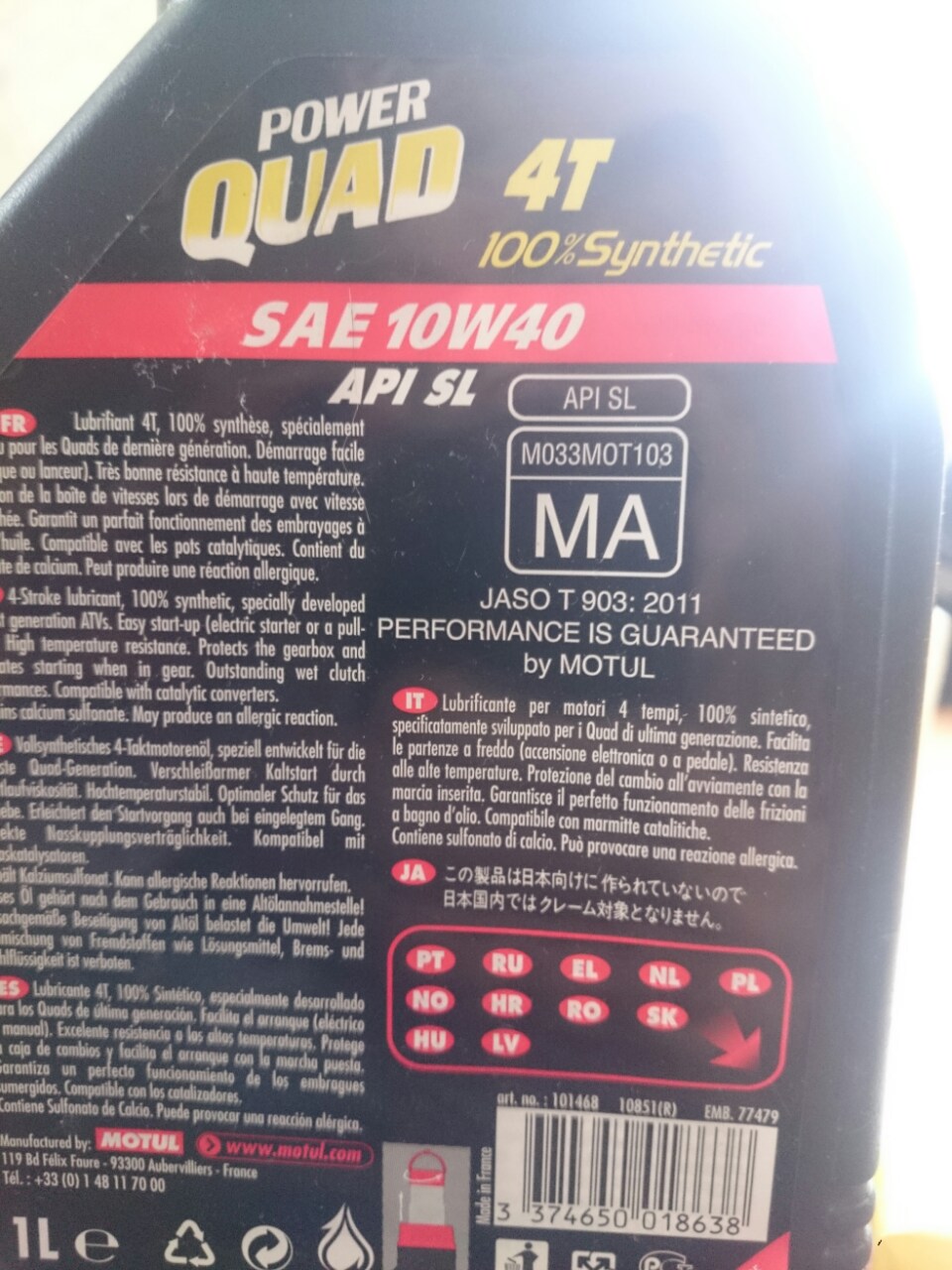

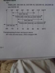

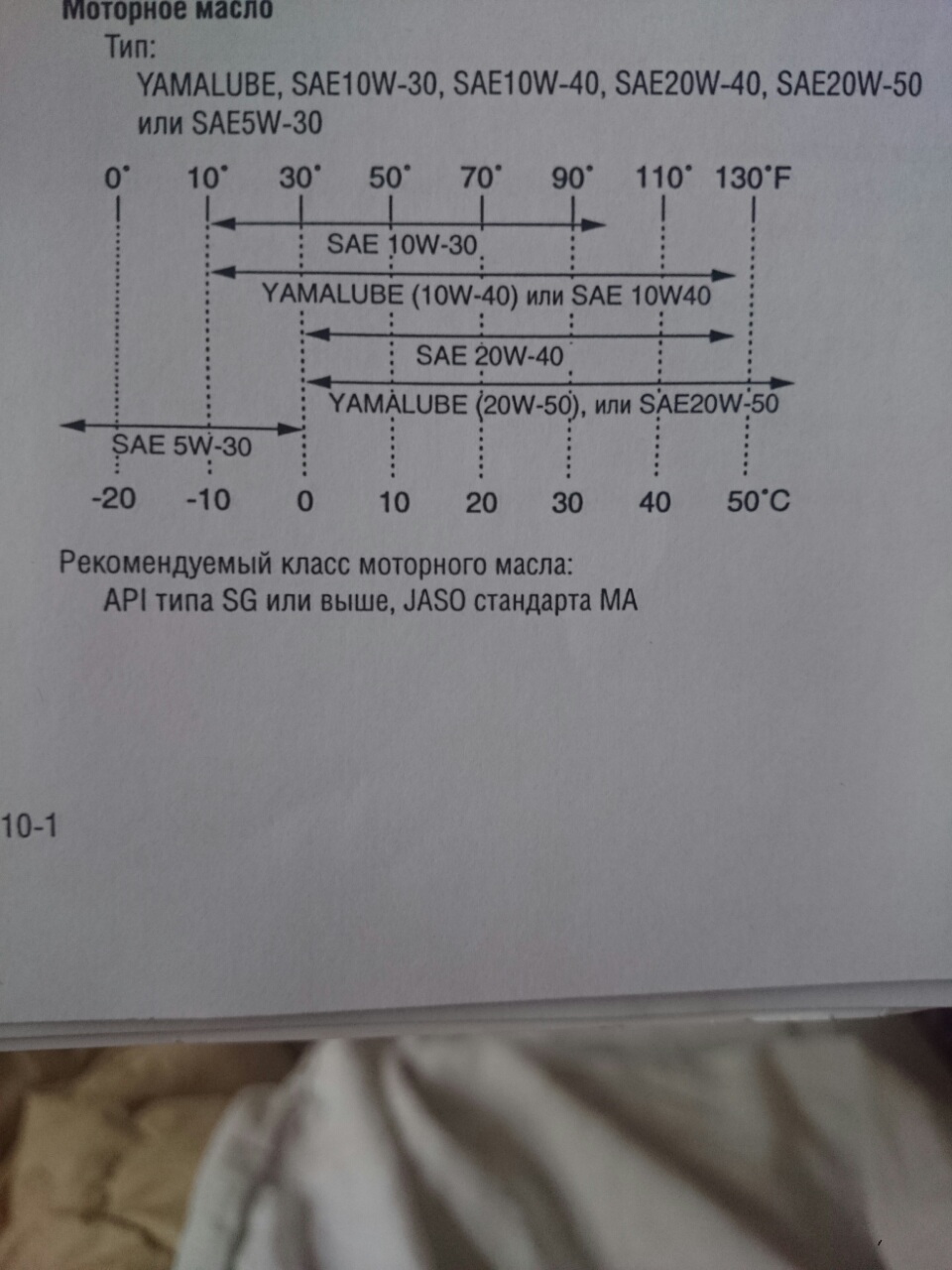

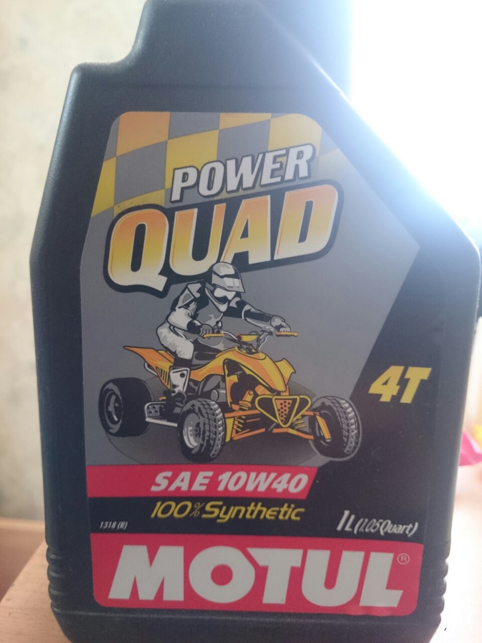

Помогите подобрать масло в ДВС к квадроцыклу Ямаха Гризли 300
Раньше лил Мотюль.....
Стандарт МА там реально нужен, сцепление в масла, или же вариатор отдельно от картера двигателя со своим маслом?
Там вариатор с коробкой отдельно от двигателя
то есть если вариатор с двигателем в одном масляном картере, то нужен стандарт масла МА?
Тогда можно идти в магазин и выбирать любое масло А3 с допуском МВ229.5.  или 229.3 .Для ориентира ТЕМА.При этом соврешенно не стоит волноваться, что вязкость 5/40 или 10/50 не прописана в мануале.
