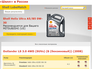

Ради интереса выберите свой мотор, но для американского рынка :)
Вот, например, рекомендация в трёхлитровый Аут для рынка США:
А вот рекомендации американского Shell (Pennzoil) для KIA с G4KD:

orewka из Shell лучше всего лейте круглогодично 0W-30 Shell Helix Ultra A5/B5
