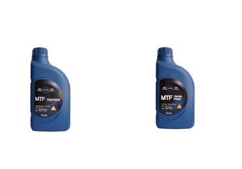

Уважаемые Форумчане помогите разобраться ,или направте в нужную ветку если уже обсуждалось.
Есть два масла- Хундай мобис MTF 75W85W XXXXXX110 и Хундай мобис MTF75W85 PRAIM ХХХХХХХ140. Разница в цене- в два раза, описание одинаковое но у первого маркеровка по вязкости 75W85W- ПОЧЕМУ W два раза - чисто зимнее?
И какие альтернативы можно рассмотреть в МКПП переднеприводных корейцев?
В 6МТ Сидов тоже вроде 75/85, оригинал вроде адекватных денег стоит. Там надо то 2л.
У меня Веста на 5МТ была, вот там GL4-5 75/90 только лучше, немного вой ушёл и зимой комфортнее.
вини970  бери оригинал в зеленой бутыли 75-85, я его лил в Рио нормально, можно zic той же вязкости

TSL601  а, ну да))) А что за оригинал в синей ?
А что в оригинале идет ? в коробку
Я в туссан лил Равиолли gl-4 после ремонта мкпп, особой разницы не заметил в сравнении с заводским.

Ну не zik, а zic, оригинал п/с, zic синтетика, оригинал mtf дешевле, за исключением prime, оно 800+ за литр, вроде как без префикса w, то есть синтетика.

При выборе масла в механику, остановился на Zic GFT 75w-85. Посмотрите его, вот тема по маслу
Такое же залил после слива завода.

Из личного опыта, недавно менял на Shell Spirax S6 GXME 75W-80. Рио 4.
В мануале написано 70w GL-4, хотя родное по вязкости 75w-85 или 75w-90.
Менял весной, как раз в это время потеплело + карантин, мало ездил, поэтому ощущения весьма размытые.
Могу отметить, чувствуется что пожиже, при переключении сильнее чувствуется работа шестерен.
