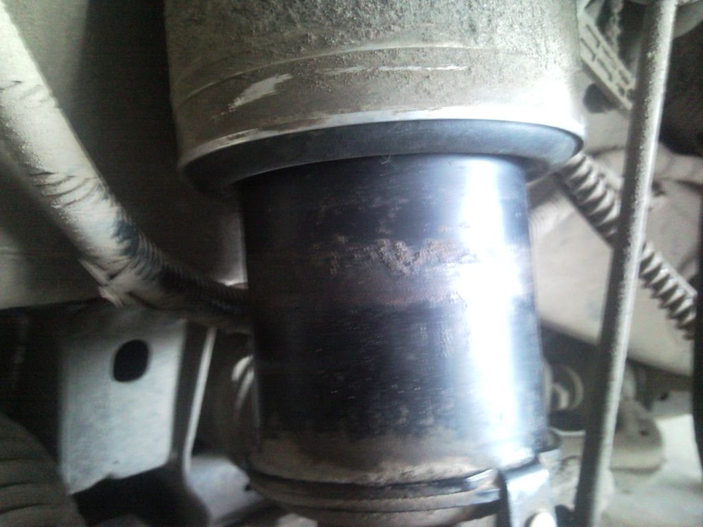

Какой краской и КАК лучше покрасить конусы под пневмоподушками на 120 ом Прадо ? Что бы высохла побыстрее и была надежной?
Я весной зачистил конусы,покрасил краской по ржавчине,ночь выдержал.....вроде аккуратно так получилось,осенью менял резину,заглянул,она вся слезла напрочь ))))
Марку краски желательно в студию из личного опыта.
Конусы на фото....
В местах где образуется ржавчина,подушка начинает протираться со временем.

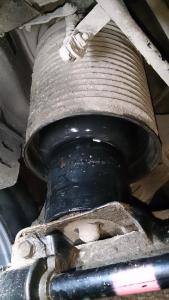

Конусы идут вместе с подушками.....на верхнем левом фото,справа конус и через металлический хомут к нему прикреплена пневмо-подушка.

С момента покупки Прадика,мои конусы стали вот такими. За три года...))
Красить надо срочно...

Я бы зачистил, убрал ржавчину "Омегой", потом грунтом ГФ-021, потом кузбасслаком
Дёшево и сердито - и не хуже будет, чем каким-то "супер-пупер", думаю
А лак на грунт ляжет ?
