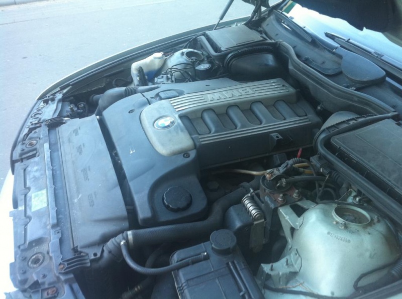

1. post-18003-0-93017000-1452978835_thumb.jpgpost-18003-0-75446100-1452978861_thumb.jpg
-BMW e39 525d 2003г акпп
-M57d25 турбодизель  2.5 163л.с + чип(динамика на уровне 530d 193л.с), удален DPF, отключен ЕГР, удалены заслонки ЕГР.
-заправочный объем 6.5-6.75л масла
-Санкт-Петербург и пригороды (80% город 20% трасса). Температура от -27 до +30.
-Менять планирую масло 7.5-8 тыс км. В год наезжаю немного - 12т.км. На одометре 285т.км(в реале не знаю). Много по пробкам, при свободных улицах динамичная езда.
-По мануалу разрешено LL98 LL01 LL04(для стран ЕС) 5w30 5w40
-Сейчас залит Shell Helix Ultra 5w40.

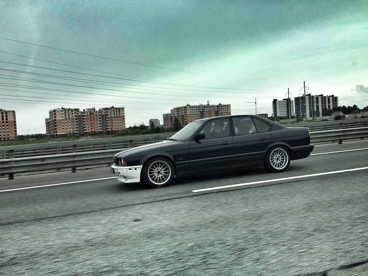

3.post-18003-0-60555200-1452978916_thumb.jpgpost-18003-0-17141100-1452978926_thumb.jpg
-BMW e34 525i 1994г акпп (возможно скоро мкпп) пробег 150т.км.
-М50b25 tu (vanos) бензин 2.5 192 л.с
-заправочный объем 5.75л масла
-желаемый интервал замена масла 8-10 тыс км. В год наезжает 20 тыс км. Динамичная езда.
-По мануалу разрешено LL98 LL01 5w40
-Сейчас залит LM Optimal Synth 5w40
