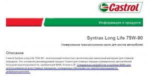

Castrol Syntrax Longlife 75W-90

@909, в сервисе правильно порекомендовали.В редуктора BMW требуются масла высокой вязкости при рабочих температурах,каталоги многих производителей масел указывают на это.
Правильно,только это не для самоблокирующих диференциалов.А на X6,я так понимаю,самоблоки и нужно LS http://www.castrol.com/ru_ru/russia/products/cars/axle-and-universal-oils/syntrax-limited-slip-75w-140.html
Задний редуктор состоит из 3 частей центральная часть льётся обычное масло, что и в переднем редукторе а по бокам спец продукт мод карбон. В боковинах стоит эта система назовём её самоблоком.
