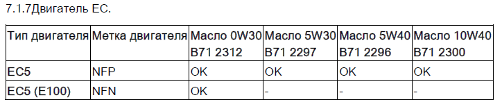

Для выбора моторного масла использую таблицу:
метка на двигателе NFP совпадает. Сейчас залил Mobil Super™ 3000 X1 5W-40, допуск B71 2296 ... угара нет...
