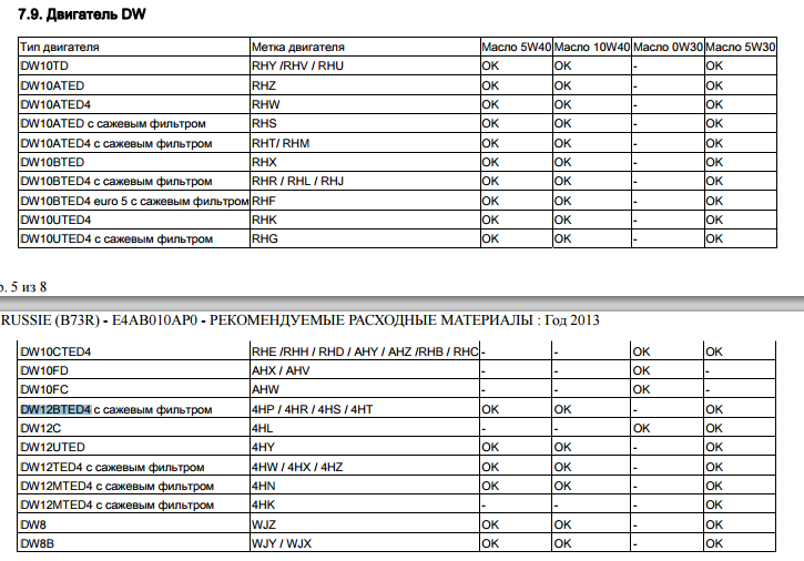

Подходит только 2290. По АСЕА это с2,с3. Но и с4 и мв 229.51 покрывают. Где то уже указывал на диаграмму  http://sas-origin.onstreammedia.com/origin/lubrizol/EOACEA2009/RP/PC/index.htmlво всех перечисленных стандартах совместимость с катализатором и сажевые отложения не меньше 6 единиц. Из недорогих. но с допуском от мерса: санг ёнг 5w30 http://www.oil-club.ru/forum/topic/19405-ssangyong-motor-oil-5w-30/page-1
В этот мотор лучше всего подойдут масла TOTAL Ineo MC3 5w-30 и 5w-40; Ineo Long Life 5w-30; RUBIA TIR 9900 FE 5w-30 и 8900 10w-40.

Наклейка под капотом A3/B3, A5/B5
