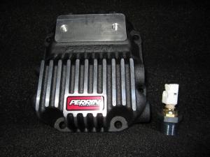

Заодно узнайте, зачем на спортивных машинах ставят крышки редукторов с ребрами охлаждения и датчиками температуры:

На фото оребрение задней крышки овощного вэна от ниссан, с него я вытащил закрытую дисковую муфту для своего редуктора. Ракурс не очень удачен, снизу крышки тоже ребра. У меня без ребер, после простой езды редуктор теплый, не горячий. Как нибудь пощупаю после отжига. Масло 75/90 +молибденовый бульк MoS от липкой моли.
