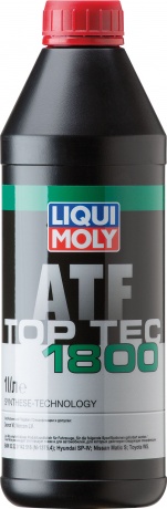

Суть вопроса проста, можно ли заменить родное масло в АКПП  SP-IV 04500-00115 на аналог например от LIQUI MOLY Top Tek ATF 1800.
LIQUI MOLY рекомендует данный продукт  для автомобилей, для которых требуются следующие спецификации
Aisin Warner AW-1
BMW 83 22 0 142 516 (M-1375.4)
BMW 83 22 2 152 426
Fiat 9.555550-AV5
Hyundai SP-IV
Nissan Matic S
Toyota WS
VW G 055 005
VW G 055 540
VW G 060 162
Всё нашёл в экзисте неправильно забил номер в поисковик
А нет случайно заказного номера?
артикул 163151

Все кто пользовался LM 1800 вместо AW-1 и T-WS очень довольны. В Москве его предлагают на СТО Пежо и Ситроен.
